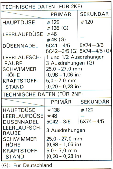

Ich weiß nur die Sekundärdüse nicht auswendig, muss ich selber suchen.
Den 2nf Kettensatz mit 40 Zähnen kannste lassen.
Dann wären es nur Ansaugstutzen und eine Düse, die sich sogar ohne Vergaserausbau tauschen ließe.

Das habe ich anders in Erinnerung. Ja gut, ist bei mir 25 jahre her :shock:
Demnach wäre nur die 135 Primärhauptdüse zu tauschen.
135 zu 138, ich glaub das kannste dir schenken.
