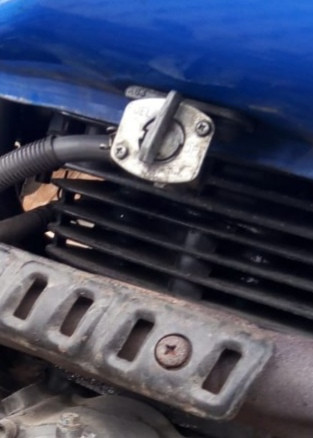

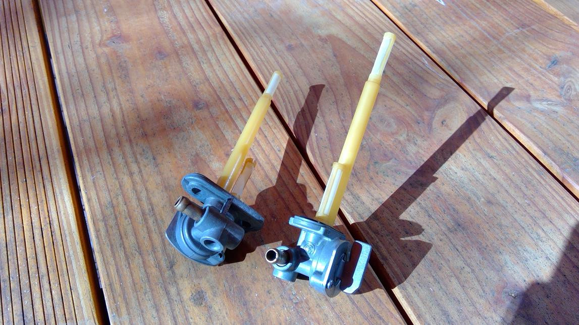

Moin zusammen,
der feste Handgriff geht mir allmählich verloren und es fällt mir zunehmend schwer, während der Fahrt mal eben den bzw. die Benzinhähne auf Reserve zu drehen.
Sind sicher nicht sonderlich leichtgängig, aber vor 4 Jahren frisch renoviert. D.h., ich will sie nicht ersetzen (rechts ist der Platz eh begrenzt).
Ich suche Ideen, da eine Art Knebel drüberstecken zu können, damit ich das Ding besser packen kann während der Fahrt.

Die Idee hat ich auch - habe dann auf 3AJ Benzinhähne umgerüstet, die laufen sehr einfach...
Problem ist der Linke mit seinen drei Stellungen, wenn du da eine Verlängerung anbaust, dann kann man nur inoch 2 Stellungen einstellen...

So isses. Es sind übrigens 3aj-Hähne. 3dt und 3aj sind bis auf die fehlenden 100 ccm
baugleich.
baugleich.

Hatte auch noch die Idee mir einen passenden, max. großen Knebel mit Spannschraube drucken zu lassen…
Mal sehen, vielleicht finde ich Zeit für Onshape.com.

An drucken dachte ich auch schon, eine Stammtischkollegin hat einen. Müsste ich halt was zeichnen...
Welches Zeug ist benzinfest und UV-beständig?

Klar, immer gut, die Hebel sind trotzdem zu klein…
Re: Knebel für Benzinhähne?
Falls ein längerer Hebel nicht passt, könnte man vielleicht so etwas wie einen Sterngriff drucken. Wenn man mehr Finger verwenden kann, dann hat man auch wieder ein Mehr an Kraft.
Und ein gedruckter Hebel muss ja auch nicht unbedingt nach oben verlängern. Der muss nach oben ja nur so lang sein, dass der vorhandene Hebel komplett umschlossen wird. Nach unten machst du den Hebel so lang wie es für dich praktisch ist.

Danke für die Vorschläge bisher. Mit frisch einsalben werde ich probieren, sobald der Tank halbwegs leer ist. Allerdings habe ich Zweifel was das Atezeugs angeht. Optisch sieht es aus wie Silikonfett, das ich auch da habe. Früher war das mal blau.
@Tibor: das erste Bild zeigt den rechten Hahn in Reservestellung.
Das mit mehr Fingern ist vielleicht eine Idee. Allerdings besteht das Hauptproblem bei den beiden Gegenspielerm: die Daumensattelgelenke sind inzwischen dauerschmerzhaft
Hätte nicht gedacht, das mich das Alter mal auf diese Weise bremst.
