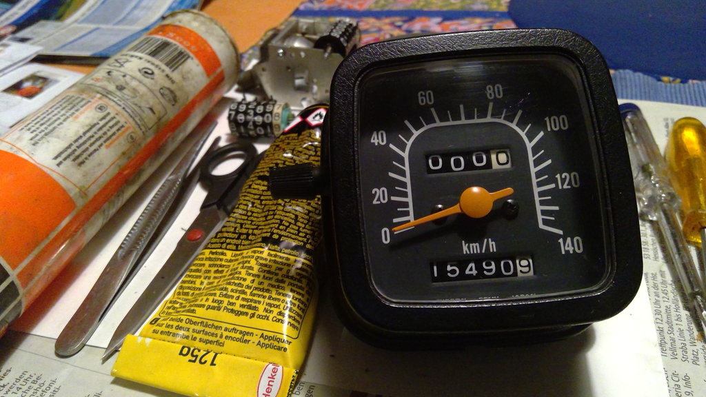

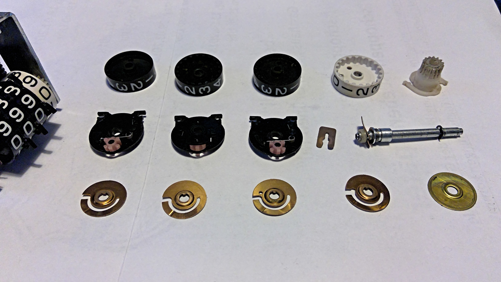

Vorschlag: Nimm den ersten kaputten Tacho und mach ihn auf. So lernst DU etwas und im Falle, dass wir hier Bilder kriegen, WIR auch.
Dann kann man gemeinsam hirnen.
Ist die Welle korrekt verlegt?.
Hier mal ein paar Bilder von einem Suzuki-Tacho. Nur mal so als Ermutigung, ist halt Feinmechanik.
