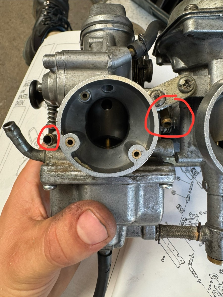

Moin, ich schraube aktuell an meiner XT 600 2kf von 87. Die gute Dame ist einen nicht so super Zustand in meinen Besitz übergegangen. Nachdem ich den Vergaser überholt habe mit der Hilfe vieler hilfreicher Beiträge aus dem Forum (super Sache), bleibt mir noch eine Frage. Auf dem Foto sind die beiden Messing Öffnungen eingekreist, wofür sind die da. Ich habe das Internet und das Handbuch bemüht, ich bin aber leider nicht fündig geworden.

Da kommt jeweils ein ca. 20-25cm langer Schlauch drauf, zur Belüftung bzw. Überlauf.
Schau dir aber den oberen Schlauch auch noch einmal an, der von linken Vergaser nach rechts verläuft, der sitzt nicht gut bzw. Schaut er nicht mehr allzu gut aus.
