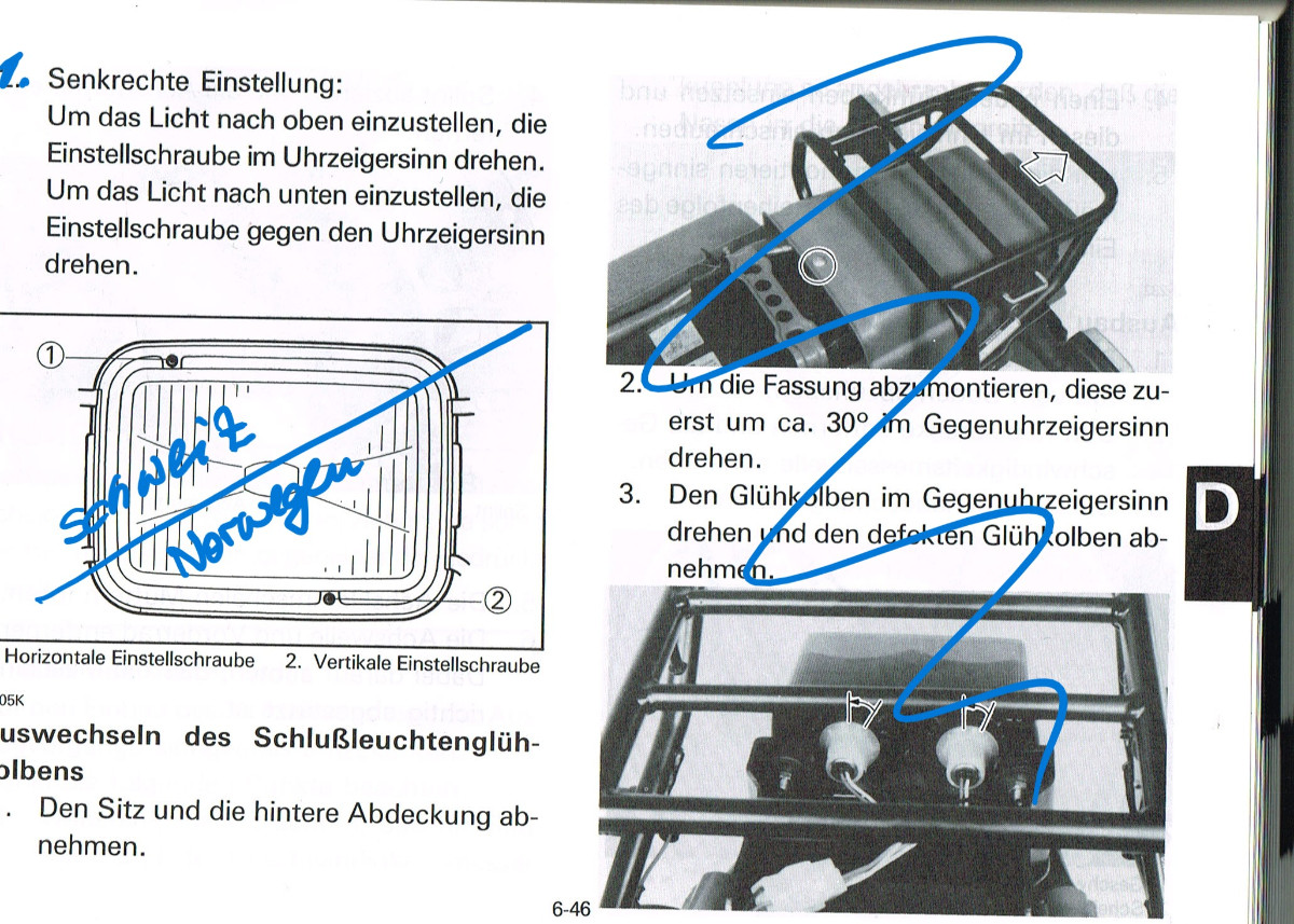

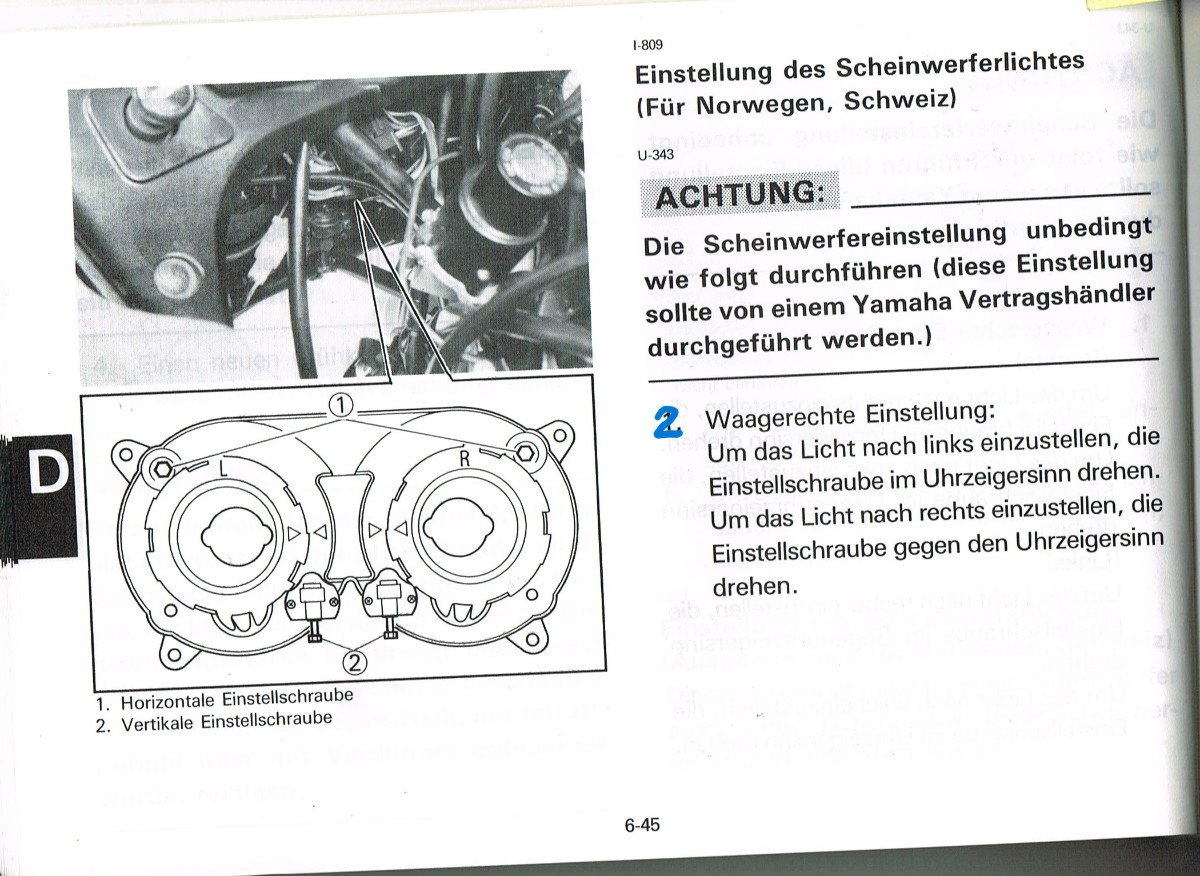

ich greife das mal auf, weil ich morgen zum TÜV will und gerade, weil es nun dunkel ist in der Mitte Deutschlands, versucht habe die beiden Scheinwerfer einzustellen. (Vorgeschichte: Austausch der Scheinwerfer gegen zwei vollwertige H4 aus einer TDM 125 und Ralaisschaltung)
Die Methodik ist mir soweit klar.
Allerdings habe ich gerade festgestellt, dass sowohl die Beschreibung aus dem Werkstatthandbuch als auch die aus dem Bordbuch vertauscht wurde in Bezug darauf, welche Schraube wofür zuständig ist:
Mit den beiden Schrauben von unten stelle ich die Scheinwerfer rechts/links ein, mit den beiden in den oberen Ecken hoch und runter.
Ich habe noch einen Bilux-Doppelscheinwerfer im Fundus und hab das dort noch einmal überprüft.
Ich kenne den TÜV zwar, aber so grob soll das doch schon mal stimmern.
Es sei denn, ich habe da etwas grob missverstanden...
