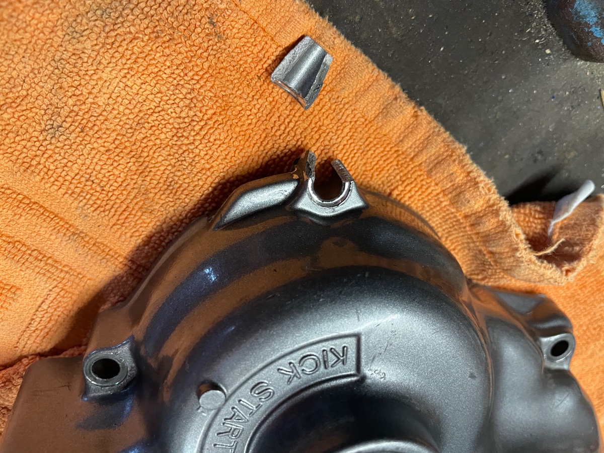

Hallo liebes Forum,
bei einem meiner Kupplungsdeckel ist blöderweise Befestigungsauge abgebrochen.
Hat jemand eine Idee wie man es reparieren könnte?

Meiner Meinung nach:
Wenn das wirklich halten soll ist da nur anschweißen und nachträglich bearbeiten sinnvoll.
Allerdings ist das aufgrund der Magnesiumlegierung nicht ganz trivial und zieht eine Menge Nacharbeit mit sich.
(Planfläche etc.)
Wenn du keinen Bekannten hast der das für die Kaffekasse macht
ist hier ein neuer/anderer/gebrauchter Deckel eine günstigere Lösung!
Ich habe zwar selbst an etlichen Vergaserdeckeln solche abgebrochenen "Ohren" mit diversen Klebern wieder erfolgreich fixiert
aber am hier gezeigten Bsp. wird das nix.
Tut mir Leid, das wolltest du wahrscheinlich nicht hören.

Re: Reparatur Motordeckel
Vielen Dank für deine Einschätzung.
Ich höre immer gerne eure ehrliche Meinung, dafür schätze ich dieses Forum.
Ich habe schon ein Angebot für einen Ersatzdeckel.
Falls jemand Interesse an einem Bastelprojekt hat, würde ich diesen Deckel günstig abgeben. Er ist wirklich optisch ansonsten sehr schön!
Meine unmaßgebliche Meinung dazu: Abgesehen von der Optik, auf die Du scheinbar großen Wert legst, und das ist auch ok, denke ich, dass man den Deckel auch mit geringem Aufwand wieder montieren kann und auch dauerhaft dicht bekommt, ohne ihn zu schweißen. Es geht ja nur um die Klemmung der Dichtung auf der Fläche, und das ist imho gewährleistet. Ansonsten ist das ja im kaum sichtbaren Bereich.
Ich hab mal was ähnliches schweißen lassen. Der Schweißer hat nicht das Bruchstück angeschweißt, sondern das mit Schweißgut nachmodeliert.
Hab das dann nur mit dem Dremel nachbearbeitet.
Aber ganz ehrlich, der Aufwand für nen blöden Kupplungsdeckel?
Das lohnt sich bei ner Horex Regina aber nicht bei ner XT.
