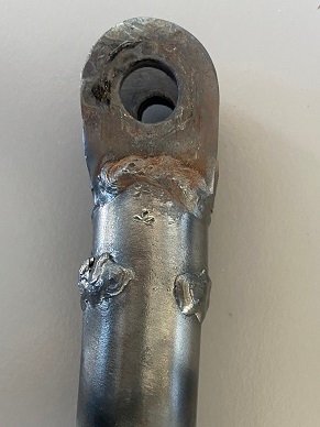

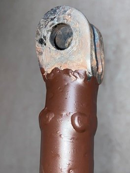

Ich würd da gleich unterhalb des Anschlusses einmal mit einer Standard Flexscheibe zu 80% von innen einschneiden, dann den Ständer nach innen biegen bis es passt (so dass der Schlitz wieder zugeht), nötigenfalls nochmal nachflexen und -biegen, punkten, probieren, dann wieder ausbauen und fertigschweißen.

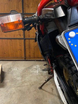

Dank an alle für Eure Rückmeldungen!
Die Idee von motorang hat mich letztlich überzeugt - und hat einwandfrei funktioniert (s. Fotos) :D

sauber gemacht!
