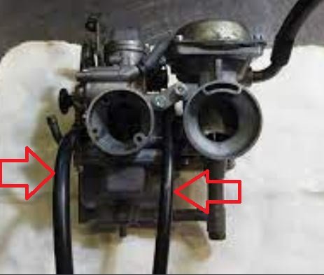

Sonst stell halt ein Bild ein und zeig welche Anschlüsse Du meinst.
Im ersten Link hängt dieses Bild von einem 3TB-Vergaser, das hätte Nummern ...:

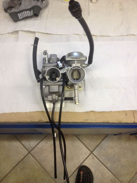

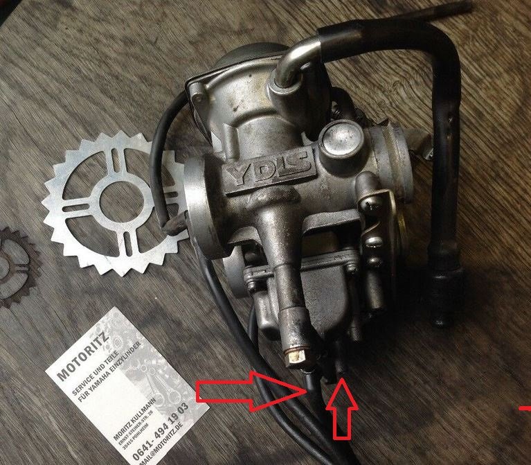

hier sind 2 Fotos, darum geht es !

Prinzipiell kannst Du alle schläuche weglassen bis auf den Schlauch zum Benzintank, den Schlauch Nr. 34 (Unterdruck), und den Schlauich Nr. 30 und 32, die die beiden Vergaser verbinden. Alles andere sind Überlaufschläuche oder Entlüftungen.
Benzinpumpe und Barometerdose fallen ebi Dir weg, das gabs an der 3TB nicht.

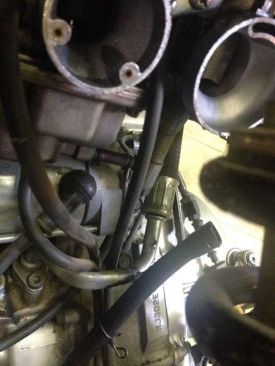

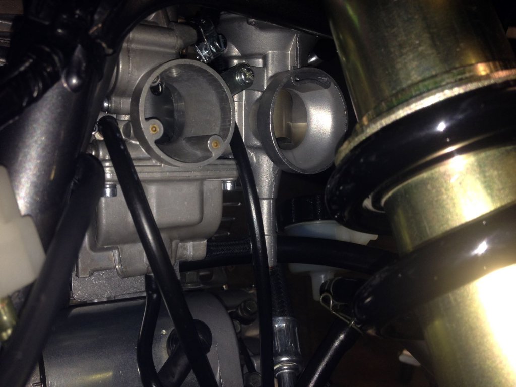

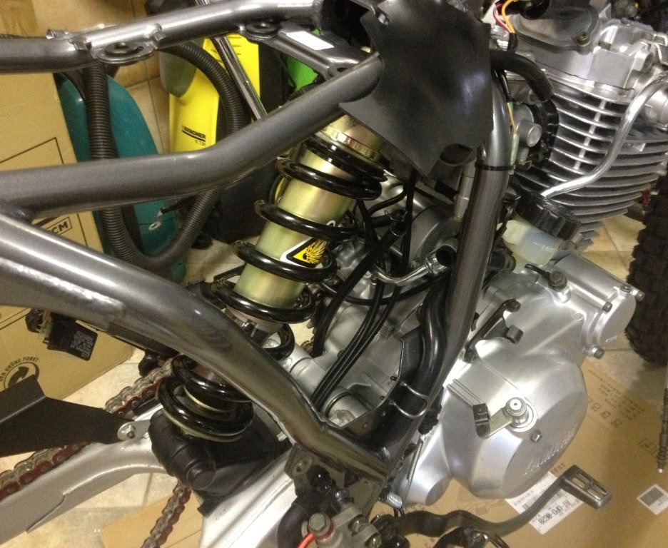

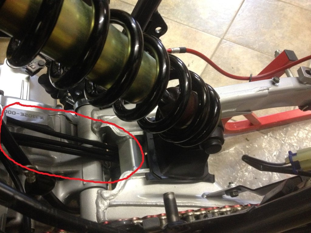

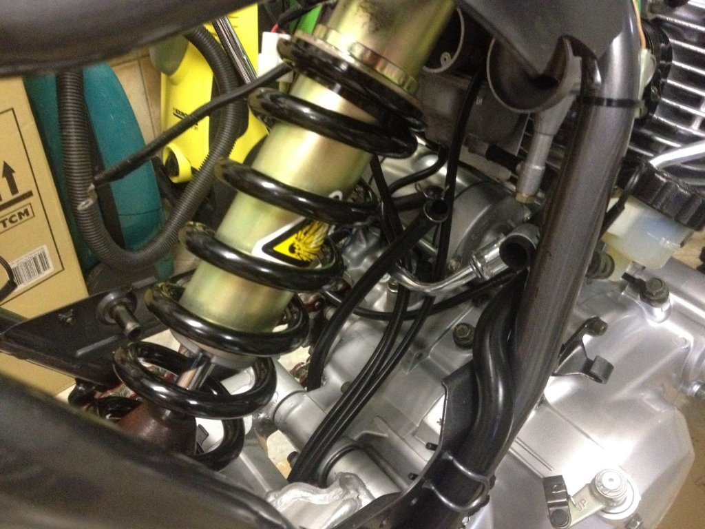

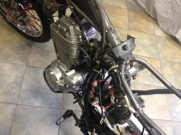

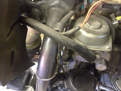

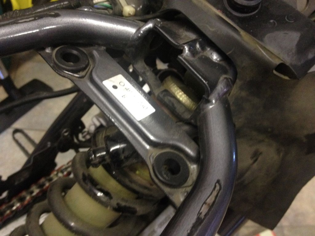

Die Entlüftungsschläuche / Überläufe gehen allesamt runter zur Federbeinumlenkung.
Hier ein paar Bilder, ist zwar von der DJ02, sollte bei der 3TB aber gleich sein normalerweise:
Hoffe das ist hilfreich so
