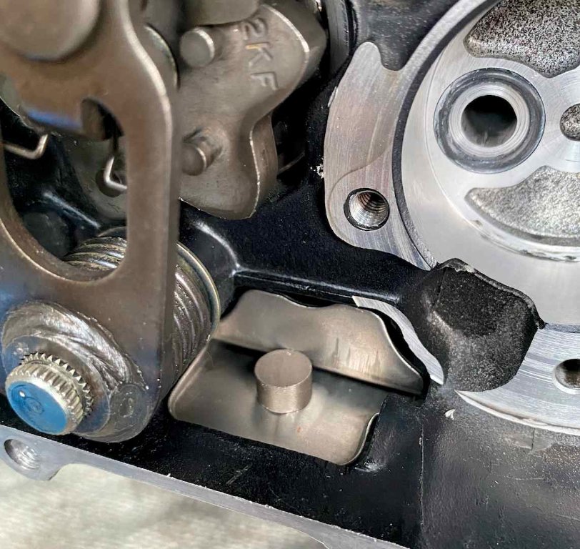

Ich begegne dem Problem anfallender Späne seit Jahren mit einem sehr kleinen aber
monsterstarken Neodym-Magneten der auf dem "Saugbalkon" der Spülpumpe sitzt und in
mindestens 2 Fällen schon die Pumpe vor dem Tod gerettet hat.
Ablassschrauben mit Magnet halte ich persönlich für extrem ineffizient weil der Magnet dort nur Späne
fangen kann die zufällig an ihm vorbei fliegen.
Die Ablassschraube liegt auch tatsächlich minimal oberhalb des Sauglevels der Saugglocke und sollte
während der Motor läuft "trocken" sein. Trockensumpf eben...
Natürlich kommt da auch Öl hin aber halt nur das was spritzt und von den Wänden läuft.
Ein kräftiger Magnet an der Glocke liegt praktisch im Ölstrom.
H
PS: Ich konnte in beiden Fällen (Getriebeschaden) die Pumpen wiederverwenden.

Hedos
Beiträge: 162
Registriert: Fr 8. Jul 2005, 16:48
Wohnort: Im Norden
Re: Ersatz Ölpumpe nur ROTOREINHEIT
Beitrag von Hedos »
Moin
Das die Neodym nur bis 100 grad aushalten wusste ich nicht, wieder was gelernt.
Da ich jetzt neugierig geworden bin, hab ich nachgesehen und bin nun der Meinung
das ich ich keinen Neodymagneten eingesetzt habe sondern irgendwas Anderes.
Für ein Ferritmagneten ist er zu hell und für neodym zu dunkel und zu matt.
Ausserdem ist er wirklich übel kräftig und mit 2 Fingern kaum zu entfernen was gegen ferrit spricht.
Die Temperatur in dem Motor hat er auch überstanden denn er war, nachdem er
echt gemeine Brocken festgehalten hatte, immernoch mit der Hand kaum abzunehmen.
Leider hab ich kein Foto davon sondern nur eines beim frisch einsetzen, da kann man
aber auch den "Balkon" gut sehen.
Die Ablassschrauben mit Magnet hab ich auch immer drin und die sehen dann auch so
aus wie auf deinen Bildern mit dem schwarzen Eisenmatsch.
Ich denke mit Magneten im Motor kann man die Pumpe effektiv vor Schaden bewahren.
H
