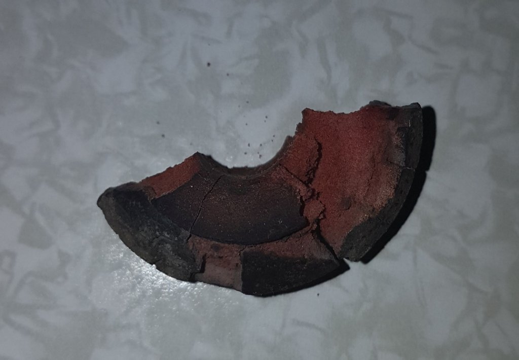

wollte heute meine 2KF für die Saison fit machen und habe dabei oben auf der Schwinge auf der rechten Seite direkt am Rahmen ein halbes Gummiteil gefunden. Ist wohl nur noch die Hälfte von einem roten Gummilager. Außendurchmesser ca. 4cm und innen ca. 1,3cm.
Konnte aber nicht feststellen, wo das hingehören soll bzw. wo es nun fehlt.
Auch die Ersatzteillisten brachten mich leider nicht weiter.
Weiß evtl jemand von euch wo dieses Gummiteil hingehört?
Für sachdienliche Hinweise wäre ich sehr dankbar.
VG Stefan

Kettenrolle ?

Hat verdammt große Ähnlichkeit mit dem Gummiteil vom Federbein. Hat sich bei mir auch letztens aufgelöst.

Und das sitzt auf der Kolbenstange vom Dämpfer?

Ja, ist der Durchschlagschutz vom Federbein, ist bei mir auch passiert. Ja, das sitzt um die Kolbenstange in der Feder.
Unten im Federbein liegt bestimmt noch ein Brösel davon.
Fühlt sich an wie verbrannter Kuchen und zerbröselt auch so.

Gibt es das als einzelnes Ersatzteil, oder braucht man dann das komplette Federbein? Ist der Durchschlagschutz zwingend notwendig? In den Zustand hätte er ja eh nix mehr gebracht

Wirds schon geben, Einbau ist nur Aufwändig.
Ich war zwei Mal bei der HU und der Prüfer hat nichts gesagt. Bei dem Zentralfederbein muss man sich schon arg verrenken, wenn man das kontrollieren will. Und dann sieht mans nicht wegen der Feder und alles ist mit fett von den Schmiernippeln zugekleistert.
Das ist wenn du Springst und das Federbein mal durchschlägt, sich nicht gleich Metallteile knutschen, sondern dass noch was weiches dazwischen ist.
Im normalen Betrieb schaffst du das eh nicht. Ausser es Sitzen 200kg auf dem Bock.
