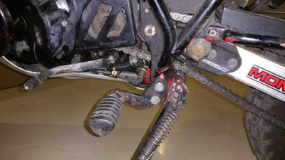

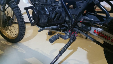

abgeschlossen.
ca 4cm tiefer
displex
Beiträge: 2162
Wohnort: Enzkreis
Re: Fußrasten tieferlegen
Beitrag von displex »
Man kann leider nicht viel erkennen, kannst du evlt. noch Detailbilder zufügen und eine Erklärung wie du das gemacht hast,
Hast du einen Kickeranschlag?
Danke

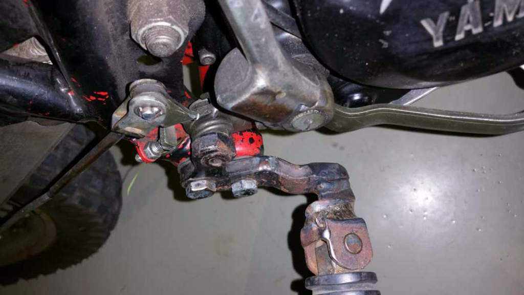

ich mach heute Abend mal bessere Fotos.
Kickeranschlag: ja

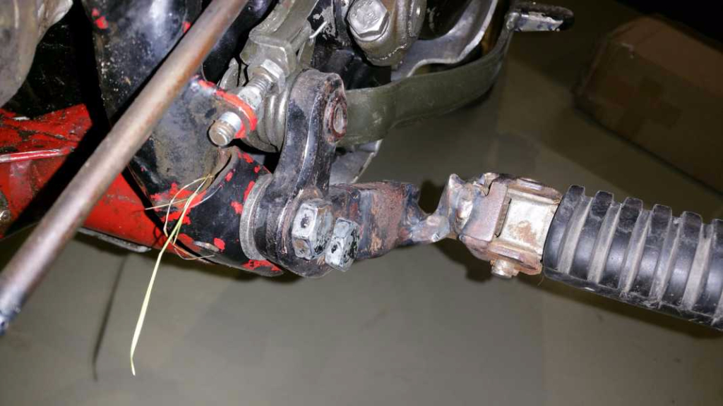

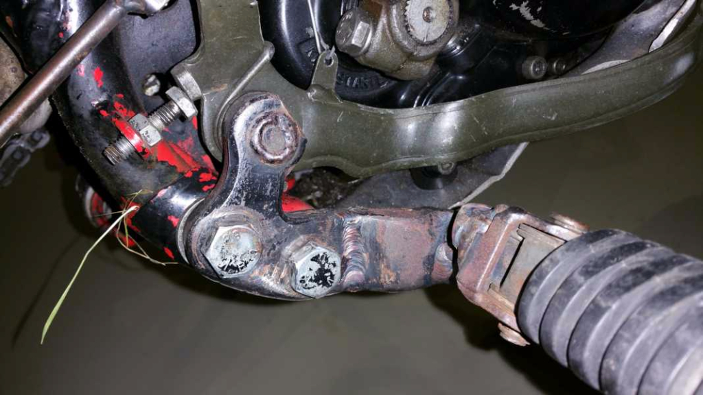

Arne01
Beiträge: 161
Registriert: Mi 25. Nov 2015, 11:01
Beitrag von Arne01 »

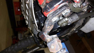

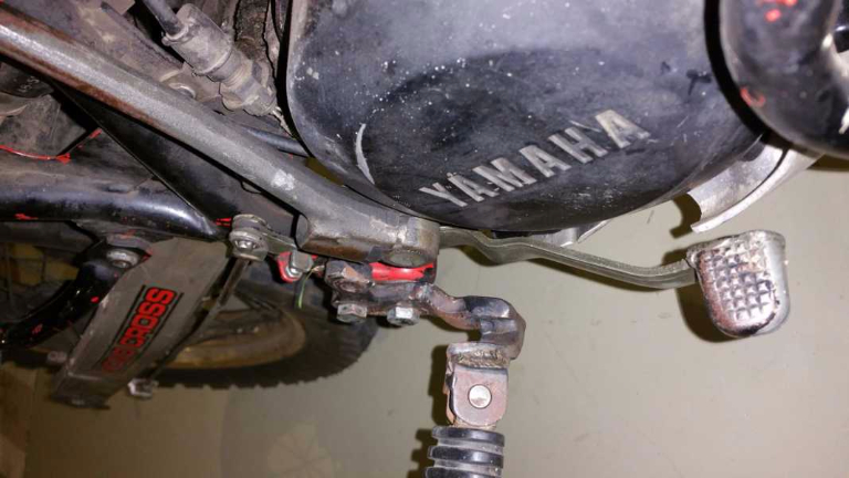

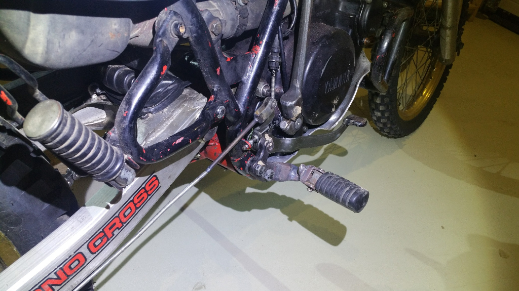

hier mal ein paar Fotos.
links:
ist am einfachsten, ein Schnitt und verkehrt herum wieder verschwießen
rechts:
die originale Raste habe ich in mehrere Teile zerschnitten und dann aus drei Teilstücken zusammen geschweißt.
Die Nähte sind noch zu erkennen.
