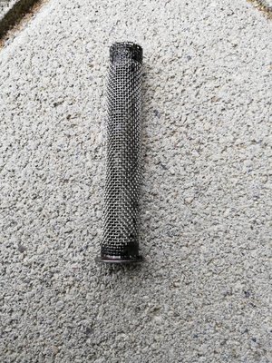

Anbei das Bild vom Ölsieb.
Kann mir zufällig jemand sagen, mit welchem Drehmoment die Ölleitung am Öltank befestigt wird? Also die beiden Inbusschrauben.
Thx, CG

Habe das Buch... und die Bedienungsanleitung. Habe aber irgendwo gelesen "Spezialschrauben am Öltank" mit 12 nm...
Hab sie mit 10nm angezogen und mich dabei an den Ölfilterschrauben orientiert; lt. Handbuch 10nm hier... Alles dicht. Moped läuft wieder. Öl kam auch nach ettlichen Malen kicken aus der Entlüftungsschraube des Ölfilters.
