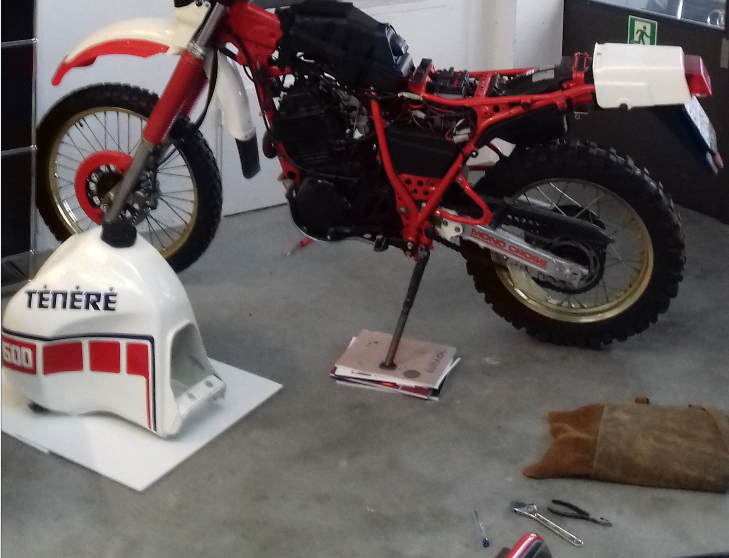

Unten noch ein Bild vom Tank

Das Bild ist ja eher vom Moppped...
