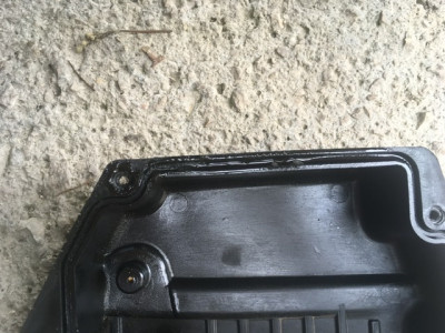

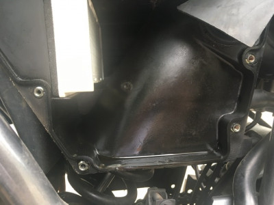

Re: XT 600 2kf qualmt
Das ist mir auch bei einer 3WS (67.000km) passiert: 10w50 3l eingefüllt + Filter. Habe den Stand ein paar mal beim warmen Motor überprüft und nachgefüllt. Dann bin ich 20km gefahren und habe bemerkt dass der Motor laut ist. Ölstand kontrolliert und es war zu wenig da. Habe nachgefüllt. Und seitdem raucht es immer beim Kaltstart in der Früh. Während dem Tag nachdem der Motor wieder kalt ist und neu gestartet wird, raucht es nicht. Habe etwas höchstwahrscheinlich beschädigt. Der Ölstand vor dem Start ist geringfügig geringer als beim warmen Motor. Im Luftfilter geguckt (so wie oben beschrieben) und die Bilder hänge ich an.
Bin gerade in Urlaub und kann leider nichts Besonderes tun.
Brauche ich ein Rebuild? Danke schön.
Sonst fährt es eigentlich gut: kein besonders großen Ölverbrauch. Das einzige ist dass mit diesem Öl der Motor sehr lange braucht bis es auf 100C kommt und in die Zwischenzeit etwas lauter ist... ich hoffe dass es trotzdem gut geschmiert ist. Bin so 750km gefahren (davon 300km durch Regen) und es fährt weiter. War vielleicht keine schlaue Sache den 10W50 zu nehmen (habe hohe Temp erwartet). Nächstes mal nehme ich wie im Buch der 10W40
Schöne Grüße aus Kroatien,
Vlad

Kurzes Update: heute bei höheren Außentemperaturen beim Kaltstart hat es gar nicht mehr geraucht. Ich weiß noch nicht ob es mit den Temp zusammenhängt oder es wurde inzwischen der überflüssige Öl verbraucht.
