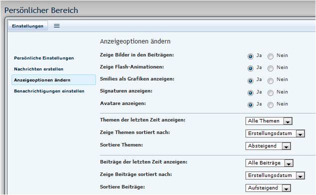

Wenn du dem Link folgst steht in den ersten beiden Suchergebnissen, das was du brauchst mit Bildern.
Wenn sie Suche nichts anzeigt dann solltest du deine Einstellungen im Profil anpassen

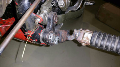

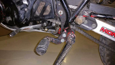

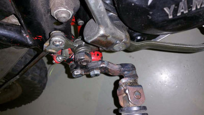

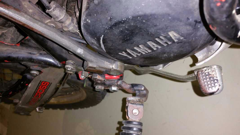

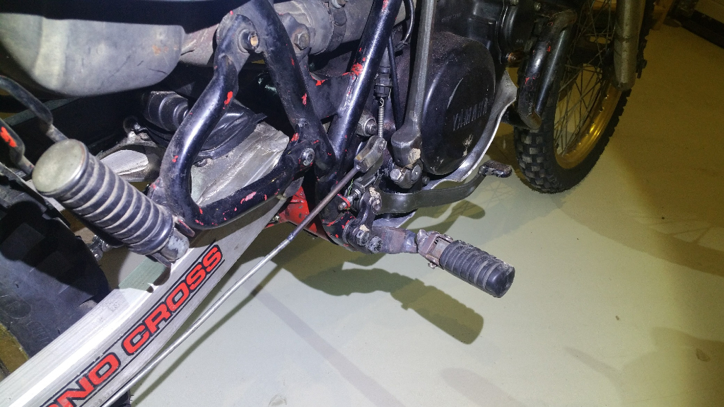

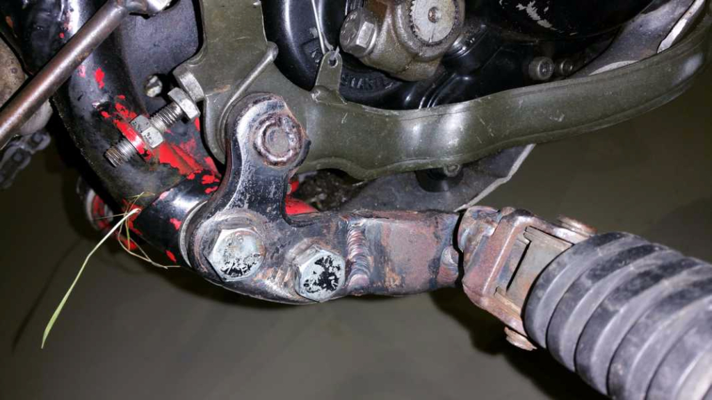

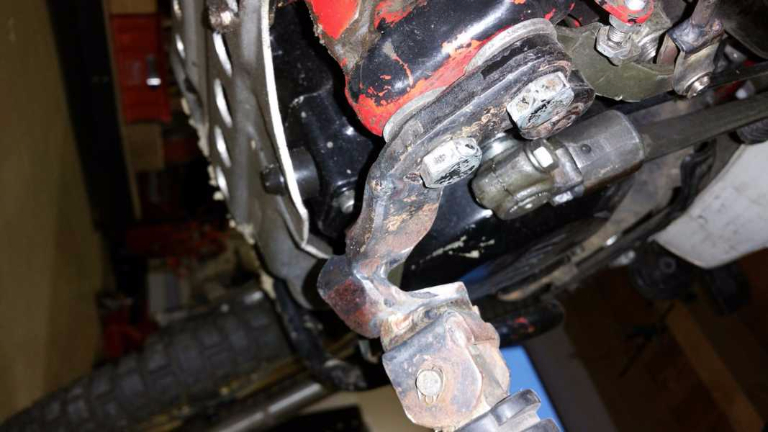

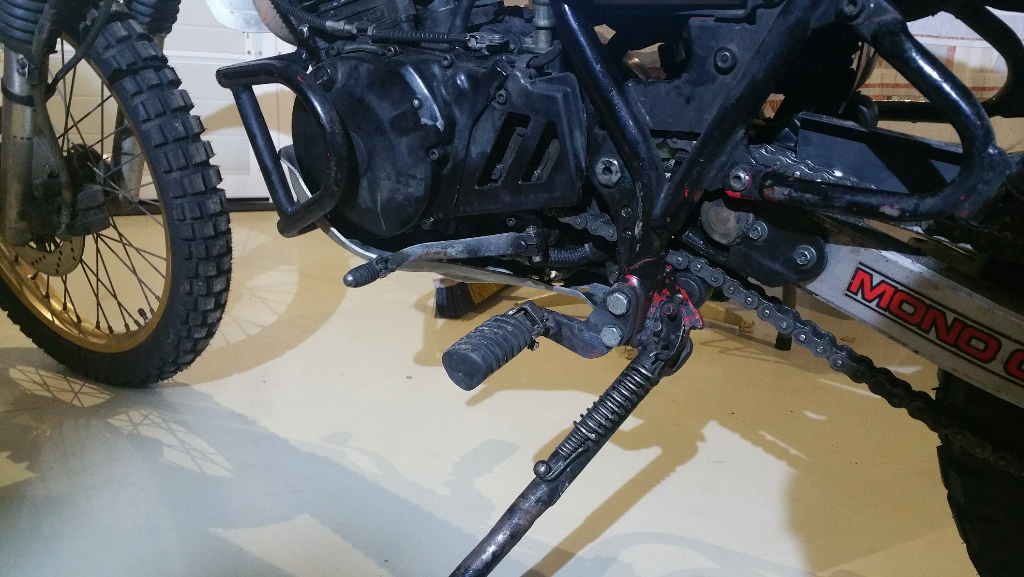

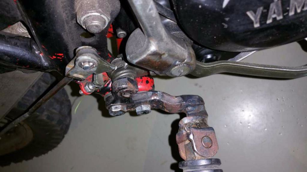

hier mal ein paar Fotos.
links:
ist am einfachsten, ein Schnitt und verkehrt herum wieder verschwießen
rechts:
die originale Raste habe ich in mehrere Teile zerschnitten und dann aus drei Teilstücken zusammen geschweißt.
Die Nähte sind noch zu erkennen.
						links:
rechts:
