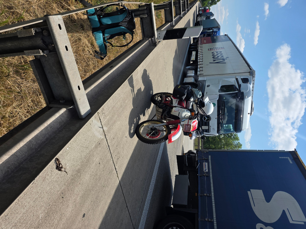

Die letzte Etappe zurück war nochmal ärgerlich. 35 Grad und Stau. Ich bin dann auf den Seitenstreifen gefahren und wollte warten bis der Stau sich aufgelöst hat, weil ich Hitzeprobleme hatte und ständig neu starten mit dem E-Starter auch nur noch 2-4 mal möglich sein müsste und ich wollte noch Reststrom für Blinker und Bremslicht haben. Nach 4 Stunden war der Stau nicht weiter. Ich bin dann 5km Seitenstreifen an allen vorbei gefahren und die erste Abfahrt runter und dann Landstraße nach Hause und mit letztem Tageslicht angekommen und wieder entleerter Batterie. Nächstes Mal würde ich wahrscheinlich den Alu-Motorschutz abbauen um die Temperatur bei hohen Geschwindigkeiten im Griff behalten zu können.

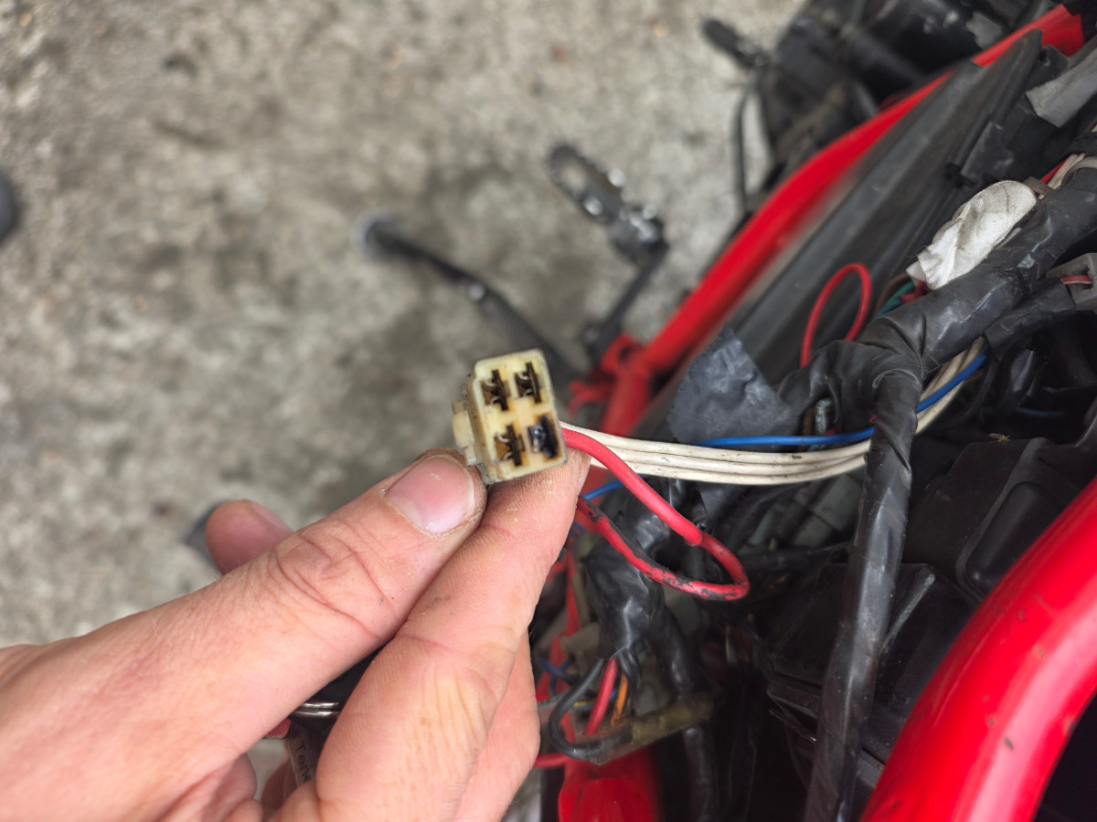

Zu Hause habe ich das Problem finden können. Der Stecker von der LiMa zum Regler (der mit den weißen Kabeln) ist an einer Kontaktstelle (einziges rotes Kabel) durchgeschmort. Ärgerlich, weil so eine kleine Banalität so viel Stress verursacht hat, aber wenigstens muss ich keinen Deckel vom Motor abbauen um an die LiMa zu kommen.

- Der Übeltäter - erst zu Hause entdeckt

- Hitzeprobleme und Stau auf der a2
