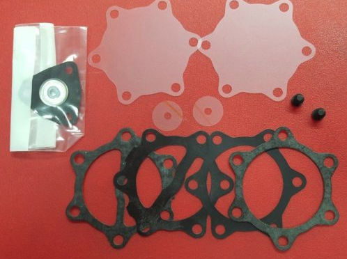

Ersatzteile oder Pumpen findet man unter dem Stichwort "Mikuni Pump kit 52-82".

Mehr Details:
Laut
Mikuni Topham fördert die Pumpe maximal 35l/h, es gibt einen Reparatursatz MEG-020 dafür.
Der Typ DF 52-82 hat ein membrangesteuertes Ventil im Zulauf. Das Ventil gleicht ungewollte Druckspitzen aus und sorgt für eine
gleichmäßige Fördermenge der Pumpe. Es verhindert, dass das Schwimmerventil aufgedrückt wird (Überfettung).
