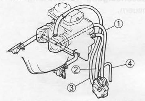

Belegung der Schläuche am Beispiel 3AJ:
1) vom Tank
2) zum Vergaser
3) Unterdruckschlauch vom linken Ansaugstutzen
4) Entlüftung, nach unten zwischen Motor und Schwinge
Das Prinzip ist auf andere Modelle übertragbar:

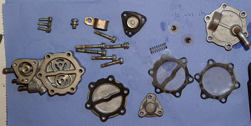

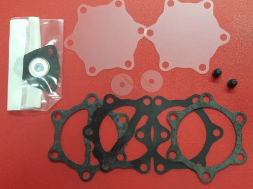

Laut Mikuni Topham fördert die Pumpe maximal 35l/h, es gibt einen Reparatursatz MEG-020 dafür.
Der Typ DF 52-82 hat ein membrangesteuertes Ventil im Zulauf. Das Ventil gleicht ungewollte Druckspitzen aus und sorgt für eine
gleichmäßige Fördermenge der Pumpe. Es verhindert, dass das Schwimmerventil aufgedrückt wird (Überfettung).
1) vom Tank
2) zum Vergaser

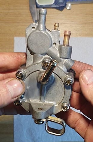

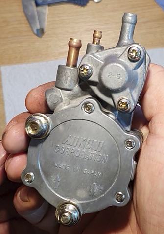

- Schläuche 1 und 2 sind als EIngang und Ausgang mit Pfeilen auf dem Gehäuse unten markiert:
Schlauch 1 führt dabei zum kleinen Membranventil, das sich gut in der Gehäuseform abbildet. - Der dritte Eingang ist vom Unterdruck und führt zur Mitte der Pumpenkammer (Hauptmembran).
- Der kleine Anschluss ist die Entlüftung.
- Wenn die Pumpe Luft zieht, fördert sie nicht mehr. Das kann beim Umschalten auf Reserve geschehen, weil man den Moment ja oft erst am Ruckeln bzw Ausgehen des Motors bemerkt. Ungeübte 3AJ-Fahrer orgeln dann bei den Startversuchen auch gleich die Batterie leer ...
In diesem Fall wäre die Zuleitung zu entlüften oder eben der Schlauch wie oben beschrieben umzustecken, sonst ist die gesamte Reserve im Tank nicht verwendbar.
