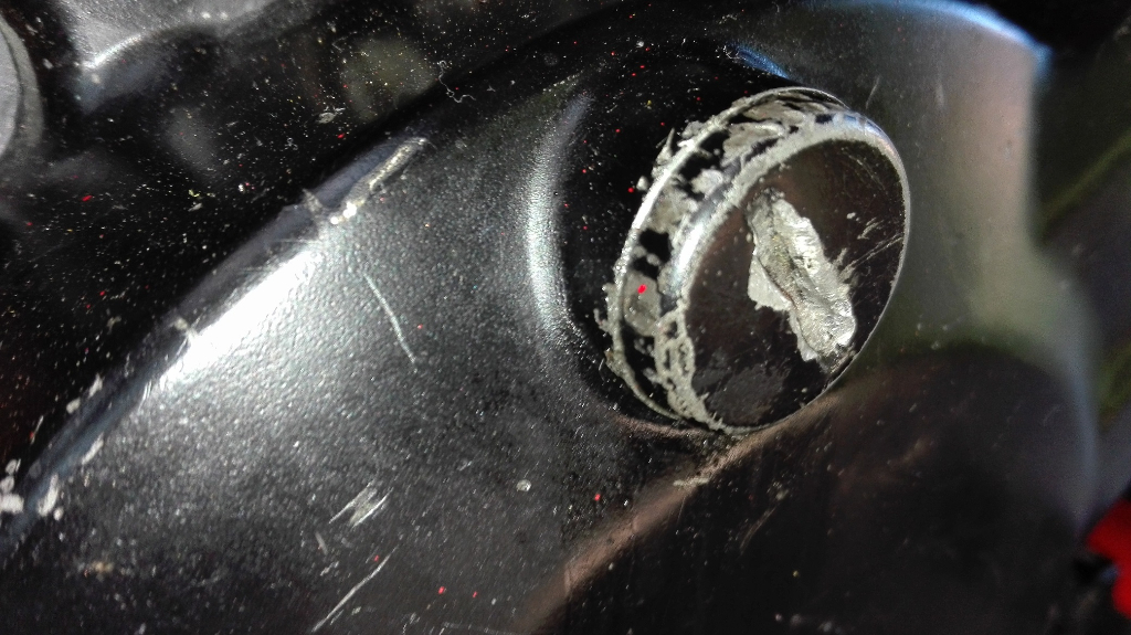

die Verschlussschraube zur OT-Kontrolle hat bei meiner 43F wie auf Bild 1 stark gelitten. Denke, das ist der Normalfall bei vielen. Bei jedem Öffnen wirds noch schlimmer.

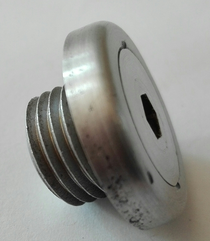

Abhilfe geht so: Alten Deckel aufbohren und mit M8-Gewinde versehen. Ansenken, sodass eine M8-Senkkopf-Inbus-Schraube bündig abschließt. Evtl. deren Kopf anpassen. Inbusschraube mit hochfestem Loctite eindrehen. Lackieren. Fertig. Sieht dann so aus:

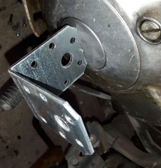

Und der Schraubdeckel für den Kurbelwellenstumpf geht bei vielen Yamaha-Modellen schonend mit einem passenden Blechwinkel aus dem Baumarkt und einer Zange zu drehen:
