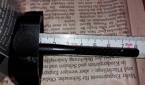

Da der Ölpeilstab bei der Tenere anscheinend manchmal verloren geht beim Wiederaufbau oder sonstwo, hab ich hier mal die Maße genommen. Gilt für 1VJ, 2RX, meines Wissens auch für die 3AJ (also das Nachfolgermodell). Die haben alle den Tank unter der Sitzbank und daher einen sehr kurzen Peilstab.
Zum Bild: Der Meterstab ist im Deckel direkt an der Plastikfläche angelegt, aus der der Stab herausragt. Die Korkdichtung ist nicht mitgemessen.
Das Öldeckelgewinde geht bis ca. 10 mm.
MAX beginnt bei 40 mm (die schraffierte Ablesefläche ist gemeint)
MIN ist bei 73 mm
Der gesamte Messstab ist ca. 80 mm lang.
