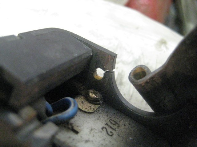

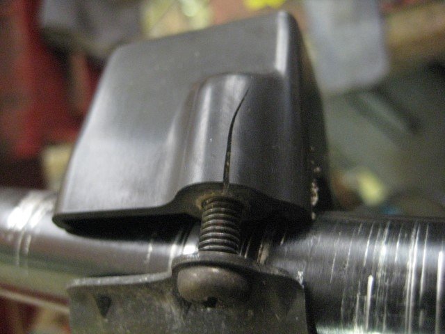

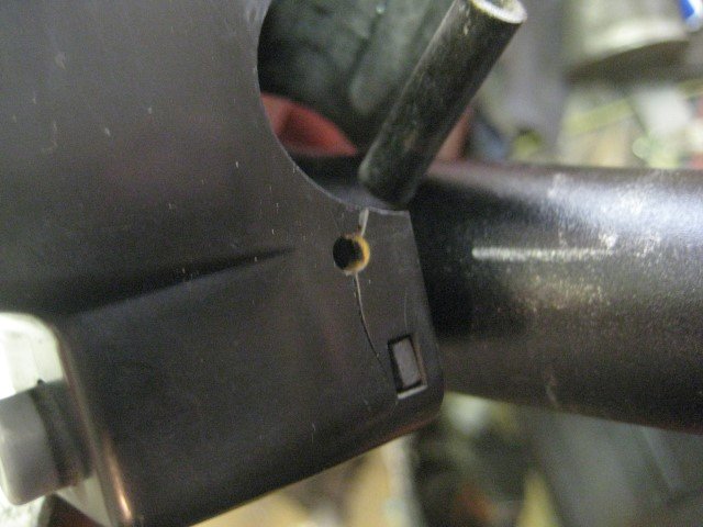

Der Killschalter hat ein konstruktives Problem.
Habe hier einen mit dem typischen Defekt - ausgebrochenes "Gelenk" der Befestigungslasche... Konstruktionsfehler und Sollbruchstelle...
Teil ist schon soweit defekt dass eine echte Reparatur nicht möglich ist.
Hier aber ein Workaround wie man den Schalter trotz der Mängel weiterverwenden kann.

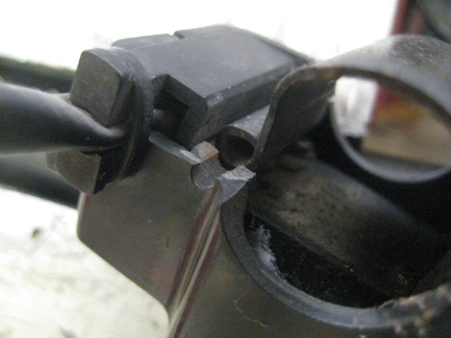

Zuerst alles zerlegen und reinigen, dann Kerben neben dem Startknopf einfeilen, dass der Kabelbinder nicht verrutscht.
Dann Kabelbinder durch Gehäuse und Blechschelle durchfädeln und festziehen.
Das verdrehen des Schalters auf dem Lenker kann man verhindern, in dem man an der Innenseite der Blechschelle doppelseitiges Klebeband verwendet.
