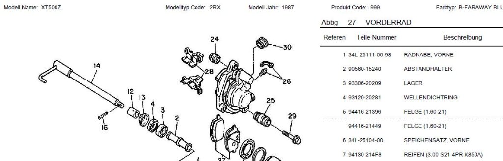

Hier gibt es eine Unstimmigkeit ...
93120-20281 wäre ein komplettes Vorderrad einer YZ125 ... wahrscheinlich ein Zahlendreher
93102-20281 ist ein Wellendichtring
In der Online-CMSNL-Liste meiner 2RX taucht der beispielsweise nicht (mehr) auf, rauseditiert?
Hier, Nummer 4 > https://www.cmsnl.com/yamaha-xt500z-198 ... /0028.html
Und hier die Yamaha-Liste, Nummer 4:
