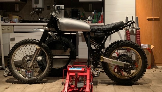

Ich habe hier noch nen Tank der drauf passt.
Da ich einen Tenere Tank gefunden habe.
Ändere ich mein Projekt.
Tank kannst du für 60€ haben plus Versand
Hier montiert
Hier montiert
