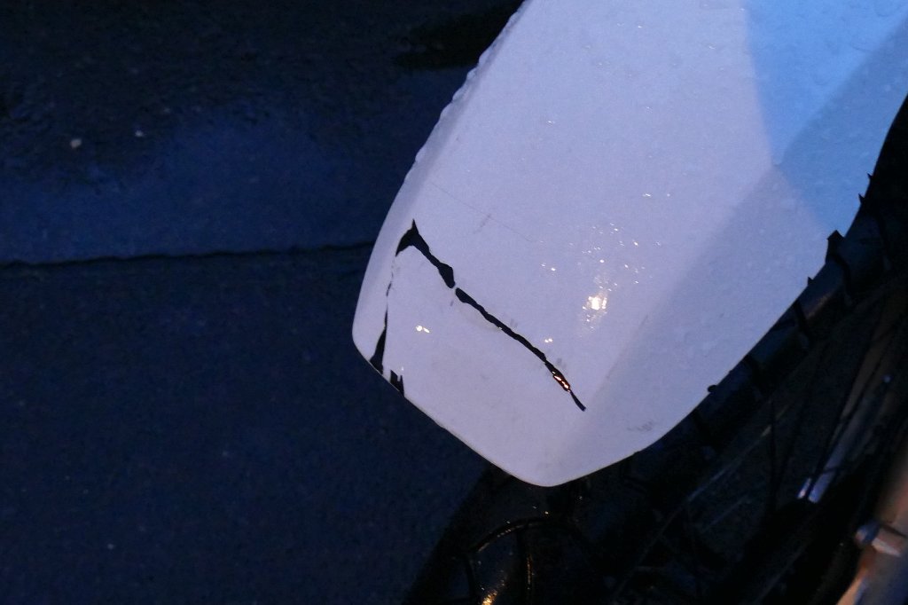

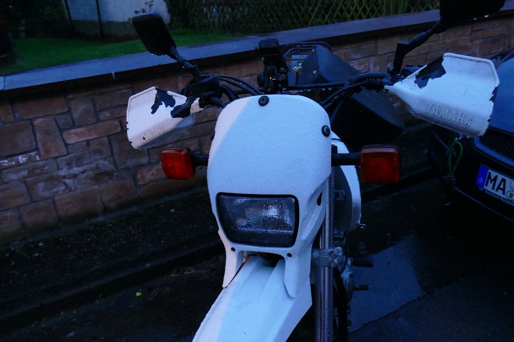

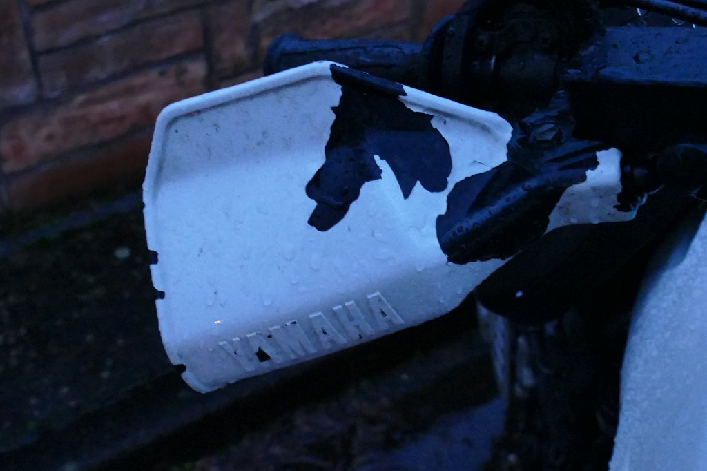

Hallo Zusammen,
tut mir leid, im Gorum finde ich leider keinen passenden Beitrag mit Antwort.
Vielleicht hat jemand von Euch einen Rat, 3 Bilder zu den Schadstellen wie folgt :
Ich rechne ja schon damit, den ganzen Belag ' abkratzen ' zu müssen, wobei die Methode der neue Lackierung auch noch offen wäre.
Danke vorab und schönen Abend noch.
der Siechfried
der Siechfried

Wenn die Handschalen weiss sein sollen, dann gibt es die momentan regelmäßig in der Bucht noch zu kaufen.

Das ist durchgefärbter Kunststoff. Da hat wohl der Vorbesitzer drüber lackiert.
Re: Lack / Beschichtung Griffschalen
Ein durchgefärbter, weisser, neuer Fender ist wahrscheinlich auch günstiger, als das alte Teil zu entlacken und neu Lackieren zu lassen.
Gilt auch für die Handschützer - ich habe vor kurzem knapp 45€ bezahlt.

Oder die Teile abbauen, Glasperl-Strahlen, mit einem passenden Primer grundieren und wieder lackieren.

Weichmacher im Lack nicht vergessen!
Aber grundsätzlich hat XTsucher recht, die Teile gibt es zum Teil, neu oder gebraucht, für kleines Geld in der Bucht, Kleinanzeigen, ...
Aber muss es unbedingt Yamaha sein!?
Denn wirklich schützende Hand-Protektoren gibt´s von Barkbusters, Acerbis , ...
Fender von UFO, Acerbis, ...

Ich habe die Lackierungen auf meiner TTE mit Dosenlacken aus dem Sortiment von www.militaerlacke.de gemacht. Dort stammte auch der Preimer her. Ob da Weichmacher dring ist, weiß ich nicht. Seit zwei Jahr hält es aber ganz passabel.
