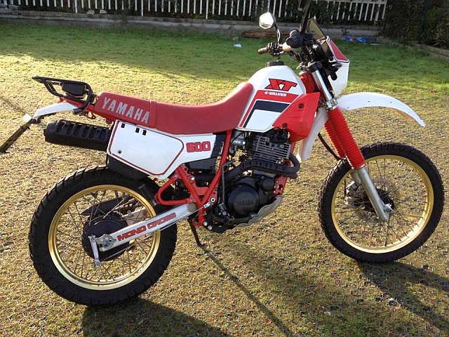

Hallo, welche Breite haben die roten Zierstreifen auf den Seitenteilen der 43f? Bekommt man diese schon irgendwo in der passenden Form? Auf TT600R gibt es die für die das Bj. leider nicht.

...wenn du die meinst, siehe Bild:
der TTKiosk hat solche Klebestreifen für die Seitenteile, die sind 10mm breit, 80cm lang. Du mußt das rundum aber selber kleben, ist kein "fertiger" Aufkleber, wohl, weils zu schmal ist.
Du findest das im Kiosk unter der 85er XT, da mußt du von der 2KF weiter runter scrollen...
Wenn du was spezielles willst, dann kann dir Julius sicher auch was anfertigen auf Anfrage...
