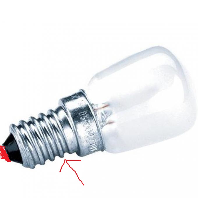

Ja, aber das Birnchen hat doch den Anschluss unten in der Mitte und den anderen Pol über das Metallgehäuse. Das meinte ich damit.
Zeichnung nur zur Verdeutlichung.
