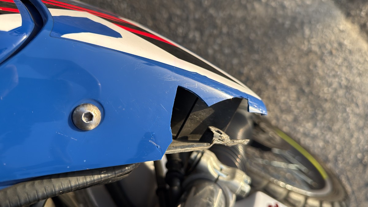

Hallo @ alle,
vorweg: ich bin ein Lackier-"noob" und habe ausser Erfahrung mit Spraydosen eigentlich keine...
Ich habe mir - keine Ahnung wie das vonstatten gegangen ist - den "Air Scoop (4PT2137W-20) gebrochen (siehe Foto)
ich habe dann diese: eBay gefunden.
Die sind jedoch schwarz und aus GFK, irgendwie sieht das eher "rau" aus.
Scheinbar gibt es auf dieser Welt keine Teil verfügbar in blau. :cry: :cry:
Nun zu meinen 2 Fragen:
1.) Glaubt ihr, kann man das schwarz so überlackieren, dass das jemals etwas gleich schaut? Zumal das eher "rau" aussieht, und nicht glatt.
(alternativ gäbe es das Teil in schwarz noch von Yamaha original in "glatt" , aber eben auch nur in schwarz)
2.) Gibt es dafür "Farbcodes", damit man das blau irgendwie so hinbringt wie den Tank oder die andere Seite, oder brauche ich da einfach einen gutne Lackierer, der das mit Gefühl so hinmischt bis es passt?
Danke vorab und LG,
Mathias

Hallo Mathias,
hast du denn die Bruchstücken noch? Falls ja würde ich es kleben und von hinten stabilisieren.
So hatte ich das bei meiner Tankverkleidung von der KMX gemacht. Power Glue, Schweißnaht aus der Flasche hat bei mir gehalten.
Ansonsten würde ich das ganze erstmal mit dem Schleifer oder so verrunden und weiterhin bei ebay usw. gucken.
Zu deinen Fragen: ich denke schon das ein vernünftiger Lackierer dir weiter helfen kann. Der bestimmt dir den Farbcode wenn du die Teile mitbringst.

sorry für späte Antwort.
Nein dir Bruchstücke liegen irgendwo in einem Umkreis von 100km ca. :?
Farbcode habe ich von Yamaha bekommen.
Meine Werkstatt hat mir Fa. "RH-Lacke" empfohlen, dort bekomme ich die Farben für mein Bike gemischt. "French Blue" heißt die Farbe angeblich lt denen.
Werde wohl einen guten Lackierer brauchen der das schwarz wegmachen und es blau lackieren kann...
LG,
Mathias

Vorweg: bin kein Lackierer. Aber ein Meister dieses Fachs sollte das sicher hinbekommen. Auch wenn der Untergrund "rauh" ist, wird vermutlich ein Füller zum Ausgleich aufgetragen. Der L. weiß vermutlich auch, welche Farbe die Grundierung haben muss für dieses French Blue.

Danke für eure Rückmeldungen.
Ich habe bei meiner Werkstatt nachgefragt und die haben mir einen Lackierer in DE empfohlen.
Die scheinen ganz cool zu sein, und bieten alle möglichen Farben in Lackstift/Spraydose/Spritzdose an.
Ich habe sie in schwarz im Original bei Yamaha bestellt und dort hin geschickt.
Mal schauen, ich hoffe dass das "neue" Blau dann noch halbwegs zum "alten" Blau vom Tank passt :lol: .
Lg,
Mathias

Wo in DE?
Hast Du eines der Bruchstücke mitgeschickt? (oder hinterherschicken)
Ich kenne es so, dass der L. erst mal eine Probe macht, diese trocknen lässt und mit einer Musterfläche vergleicht (gerade bei älteren Oberflächen sinnvoll).
