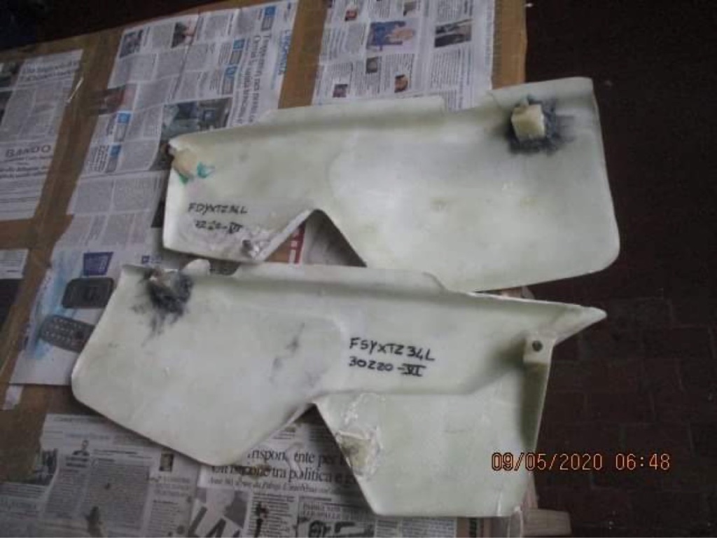

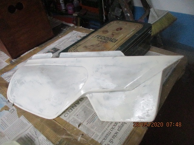

in Italien gibt es Leute, die die Teile aus Glasfaser nachbauen. Habe für beide Seiten grundiert inklusive Versand 100 Euro gezahlt. Tenere-Tanks gibt es auch für 300€, sind halt etwas anfällig. Kontakt wäre Massimo Bassi, perfero1964@libero.it
Am besten auf Italienisch Anfragen (Google Translate).
Und dann als Tipp noch www.leboncoin.fr, sowas wie das französische Ebay Kleinanzeigen. Da gibt es auch hin und wieder Seitendeckel, Versand kostet über die Plattform nach D 15€. Muss man halt mit Google Translate oder so arbeiten, dann klappt auch die Kommunikation und die Leute freuen sich.

ich glaube genau die Seitendeckel habe ich dir glaube ich abgekauft. Ich bin mit den Seitendeckeln nicht so richtig zufrieden, ohne dir da jetzt übel nachzureden. Ich bin trotzdem ganz froh, das ich die Dinger hab. Allerdings ist die Passgenauigkeit eher mäßig. Mir waren die Seitendeckel auch ein wenig zu dünn, habe sie deswegen extra nochmal mit Glasfasermatten verstärkt. Das war vielleicht auch der Fehler....
