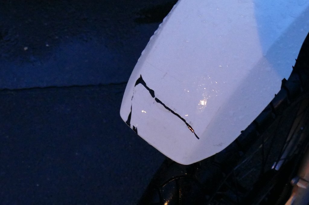

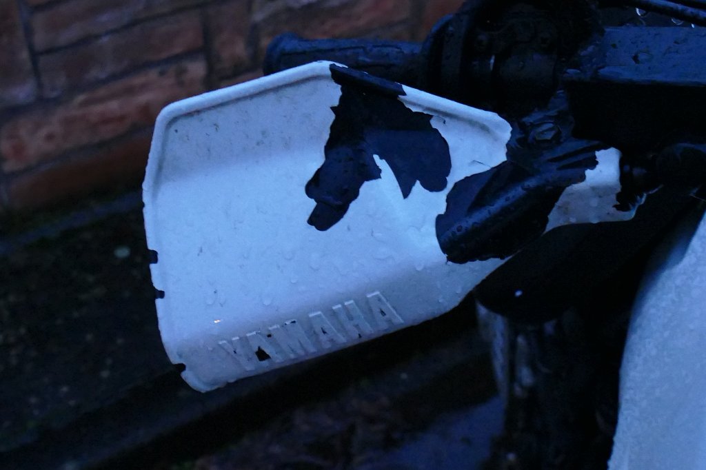

Hallo Zusammen,
tut mir leid, im Gorum finde ich leider keinen passenden Beitrag mit Antwort.
Vielleicht hat jemand von Euch einen Rat, 3 Bilder zu den Schadstellen wie folgt :
Ich rechne ja schon damit, den ganzen Belag ' abkratzen ' zu müssen, wobei die Methode der neue Lackierung auch noch offen wäre.
Danke vorab und schönen Abend noch.

Wenn die Handschalen weiss sein sollen, dann gibt es die momentan regelmäßig in der Bucht noch zu kaufen.
Re: Lack / Beschichtung Griffschalen
Das ist durchgefärbter Kunststoff. Da hat wohl der Vorbesitzer drüber lackiert.
Ein durchgefärbter, weisser, neuer Fender ist wahrscheinlich auch günstiger, als das alte Teil zu entlacken und neu Lackieren zu lassen.
Gilt auch für die Handschützer - ich habe vor kurzem knapp 45€ bezahlt.

Oder die Teile abbauen, Glasperl-Strahlen, mit einem passenden Primer grundieren und wieder lackieren.
Weichmacher im Lack nicht vergessen!
Aber grundsätzlich hat XTsucher recht, die Teile gibt es zum Teil, neu oder gebraucht, für kleines Geld in der Bucht, Kleinanzeigen, ...
