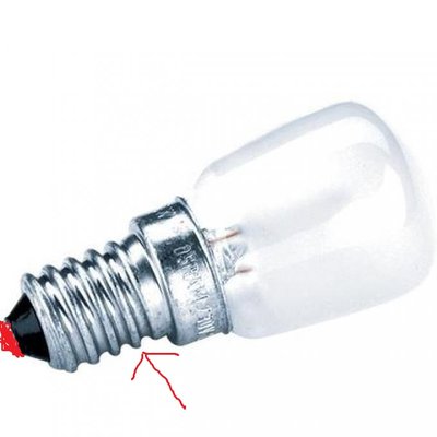

Ja, aber das Birnchen hat doch den Anschluss unten in der Mitte und den anderen Pol über das Metallgehäuse. Das meinte ich damit.
Zeichnung nur zur Verdeutlichung.

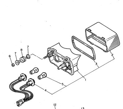

Ich umwickle ja nicht das Birnchen, sondern die graue Fassung die im Rücklichtgehäuse steckt (2x)
Das Birnchen sitzt dank Feder schön stamm.

Das Umwickeln hab ich auch schon probiert, aber leider ist das rechte immer wieder kaputt :(
Hab jetzt schon immer ein oder zwei in der Jacke mit dabei.
