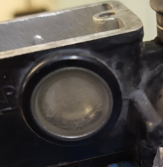

Schauglas alt
Schauglas alt

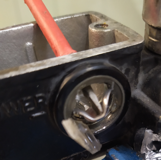

Zuerst den innere Teil mit einem geeigneten Werkzeug raus schlagen
Core removal
Core removal

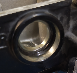

Zurück bleibt der alte O-Ring, der muss natürlich raus.
O-Ring
O-Ring

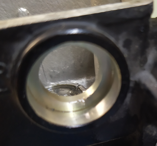

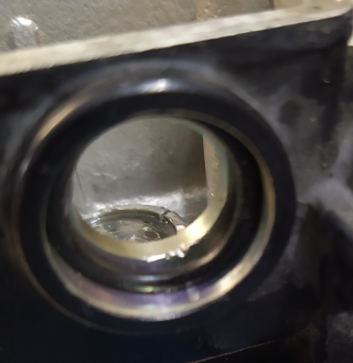

Wenn man sich nicht grobmotorisch angestellt hat ( wie ich in dem Fall ), hat man auch nicht diese Macken im Alu... wenn doch: bereinigen.
Öffnung
Öffnung

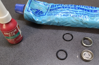

Einbau der neuen Teile mit minimal Bremszylinderpaste für den O-RIng und in meinem Fall etwas Loctite für extra Dichtigkeit und Sicherheit
Irgendjemand hatte ja den Sitz vermackt... keine Ahnung wie sowas passieren kann... :roll:
Utensilien
Utensilien
Also neuen O- Ring leicht mit Paste benetzt einsetzen.

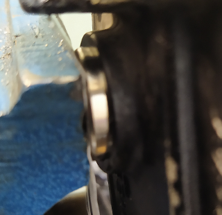

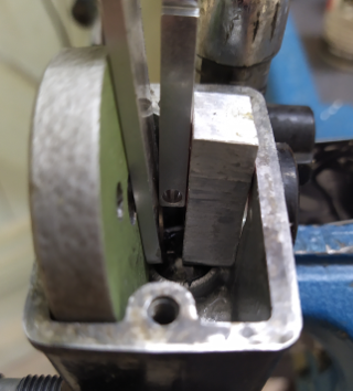

Behälter innen mit etwas festem abstützen, damit man den nicht beim Eintreiben des neuen Glases beschädigt.... es ist halt nur dünner Guss.
Puffer
Puffer
Dann entweder mit Schraubstock mit Weichbacken, Unterlage, Schraubzwinge, Hammer mit Unterlage etc Eintreiben bis alles sitzt.
Ganz bündig wurde es nicht aber das scheint einfach an der Bauart meines Glases zu liegen und kann bei deinem Glas anders aussehen.
Einfach gewissenhaft einsetzen und prüfen.
seating
seating

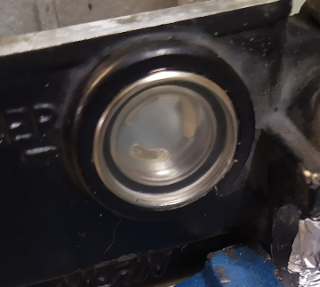

Und freie Sicht zum Mittelmeer. So soll es sein.....
Schauglas neu
Schauglas neu
