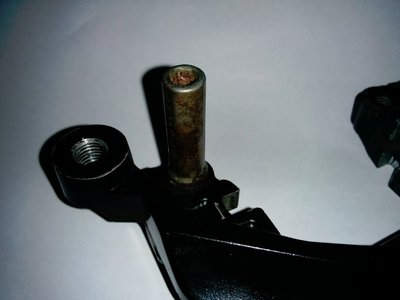

Gibt es eine Bezugsquelle für neue Gleitbolzen? Habe nach intensiver Suche im Netz sowie hier nichts finden können.
In den Teilelisten und Explosionszeichnungen von Yamaha findet sich nur die jeweils gesamte Bremse, jedoch nicht der Bolzen einzeln.
Habe Motoritz beim letzten Telefonat leider nicht gefragt, ob er gute gebrauchte hat, die sich aufarbeiten lassen...
Meine sind zwar gänging, aber "Gleiten" kann man das nicht wirklich nennen. Sind die bei Euch so blank wie der Kolben?

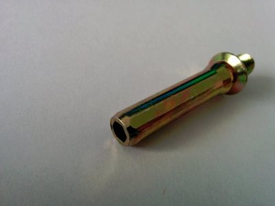

Ausprobiert: Die Variante von Kymco (45135 KED9 900) passt leider nicht.
Gewindegröße stimmt, auch die Bauform (konischer Abschluss mit "Kragen" zum Halten der Gümmitülle), allerdings sind Länge und Durchmesser anders.

Hier das Ersatzteil von Kymco
Die Maße:
Länge 56,10mm (44,20mm ohne Gewinde)
Durchmesser 8,90mm

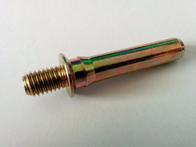

Und das Original von Yamaha
Die Maße:
Länge 52,10mm (31,10 mm ohne Gewinde)
Durchmesser 10,85mm
