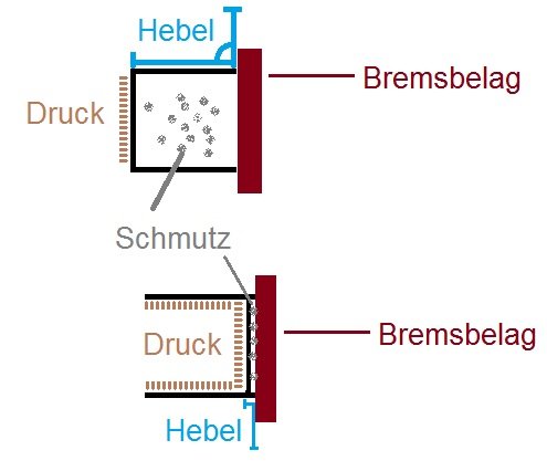

ich ginge ebenfalls davon aus, dass die offene Seite zur Bremsbelegseite zeigen sollte.
Das es auch eine andere Variante gibt finde ich interessant.
Was könnten die Gründe dafür sein, dass es auch andersherum geht.
Meiner Meinung nach:
Vorteile:
- Weniger Kolbenkipper = weniger Kolbenverschleiß -> Längere Haltbarkeit
Nachteile:
- Rückstellmoment des Kolbens höher?
- Verschmutzung kann Vorzeitig das Bremsverhalten Systemseitig benachteiligen. - Wärmeausdehnung der Bremsflüssigkeit/Wärmeübertragung von der Bremsscheibe zur Bremsflüssigkeit?
Ich hoffe man kann es an der Skizze erkennen, was ich ausdrücken möchte.
Das ist nur meine Meinung.... evtl. kann es auch andere Gründe haben.
