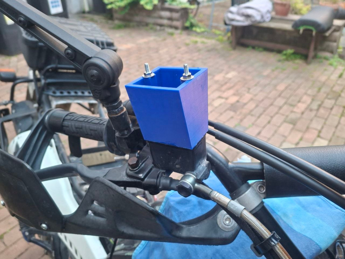

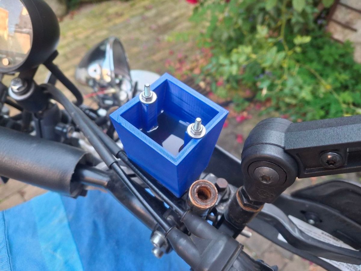

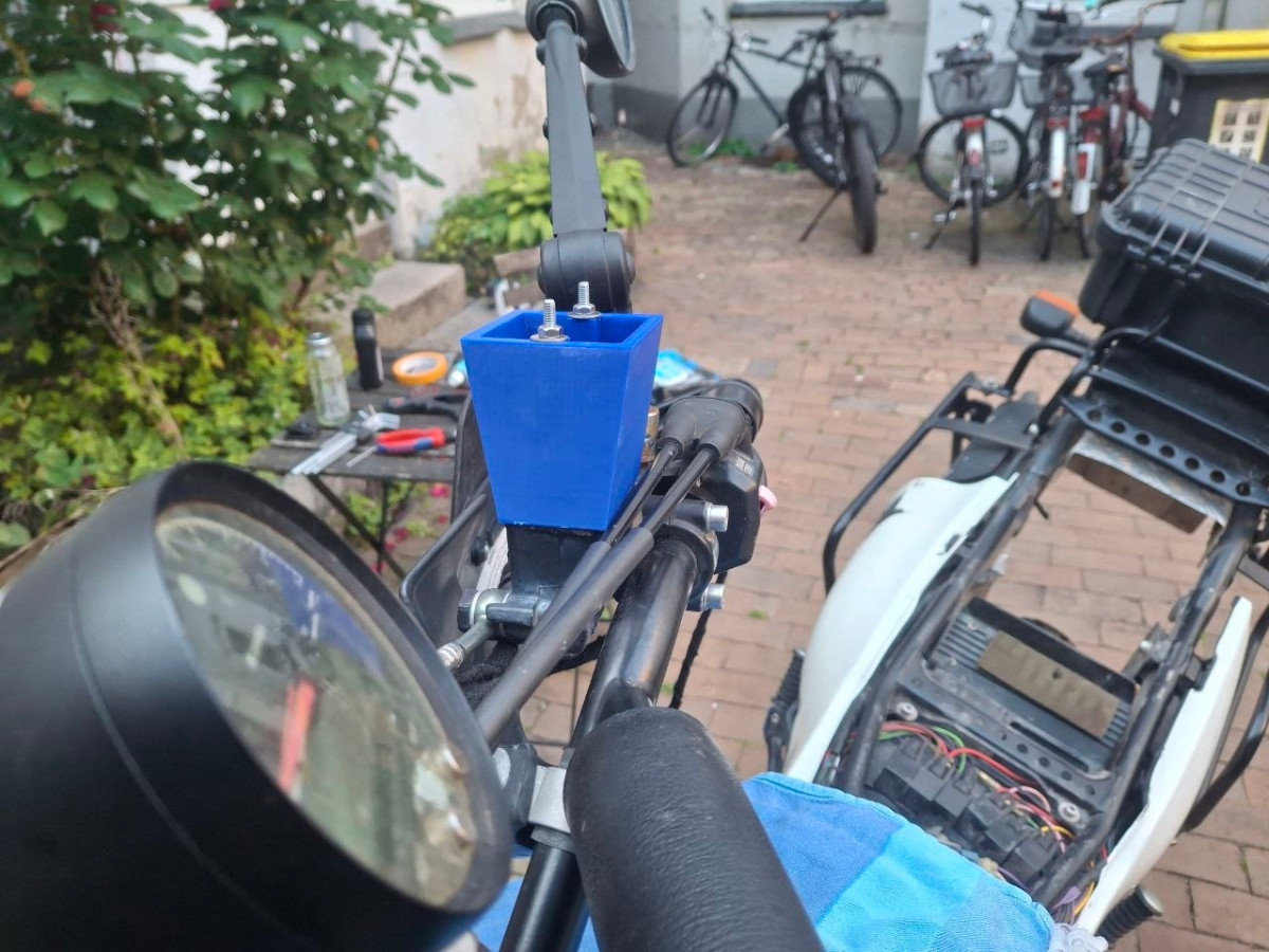

ich habe gerade meine neuste Erfindung getestet und für gut befunden. Es handelt sich um einen Trichter, der auf das Reservoir der Vorderradbremse geschraubt wird. Abgedichtet wird das ganze mit einem Hauch Bremspaste. Außerdem habe ich die Dichtfläche am Tricher noch mit ganz feinem Schleifpapier plan geschliffen. Als Fillament habe ich PETG verwendet. Dieses ist vermutlich nicht dauerhaft Resistent gegen die Bremsflüssigkeit. Aber die Zeit, die man braucht um die Bremsflüssigkeit zu wechseln, ist kein Problem. Ich habe unten noch den OpenSCAD Code angefügt.
