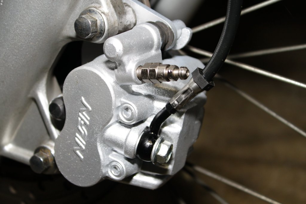

Das Problem:
Die hintere Bremse tat es in den letzten Wochen eher schlecht als recht. Pedalweg wurde immer länger und länger. Die Bremswirkung hingegen wurde immer schlechter bis sie zum Schluß eigentlich so gut wie gar nicht mehr vorhanden war.
Okay, dachte ich. Kein Problem, ich wollte ohnehin auf Melvin-Stahlflex umrüsten.
Also, mal die hintere Leitung am Bremssattel (C) abgeschraubt, doch siehe da....es kam nur ein Rinnsal an Bremsflüssigkeit daraus. Durchtreten des Bremspedals führt ja normalerweise dann dazu, daß so nach und nach alle Flüssigkeit aus dem Behälter (A) herausläuft.
So kenne ich es von all meinen anderen XTs, die ich alle bereits auf Stahlflex umgerüstet habe.
Nun aber tat sich gar nichts. Der Pegel im Behälter (A) sank nur äußerst minimal und kaum sichtbar. Es fühlte sich so an, als ob die Bremspumpe (B) wohl nur noch ihre Tätigkeit in Richtung Bremssattel (C) versah.
Zum Behälter (A) erschien der Kontakt nicht mehr zu bestehen.
Möglicherweise eine Verstopfung innerhalb der Pumpe oder zu Zuleitung.
Wie und vor allem womit kann man die Bremspumpe "spülen" um eine mögliche Verstopfung wieder zu beseitigen...???

Das Problem hinten hat sich in der Zwischenzeit auch gelöst. Es war tatsächlich so, wie ich vermutet hatte.
Die Pumpe transportierte keine Flüssigkeit mehr vom Behälter ins System. Die restliche verbliebene Bremswirkung beruhte offenbar nur darauf, daß nur mit der Restmenge an Bremsflüssigkeit des hinteren Teiles der Leitung zwischen Pumpe und Sattel gearbeitet wurde.
Die Bremspumpe habe ich dann mit Druckluft vorsichtig ausgeblasen und zum Vorschein kam eine Masse, die im Aussehen wie in der Beschaffenheit verdorbener Orangen-Konfitüre ähnelte.
