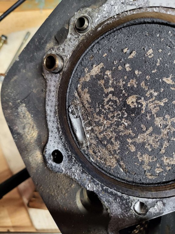

Hier schon der Grund für den blockierten Motor

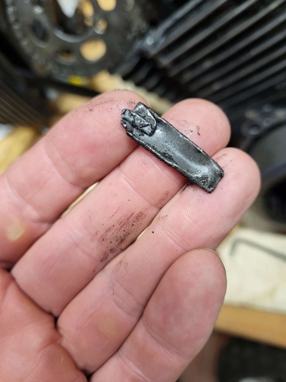

Und nochmal
Und nochmal

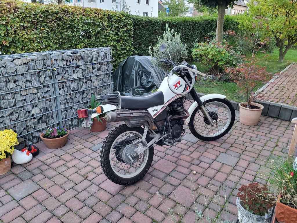

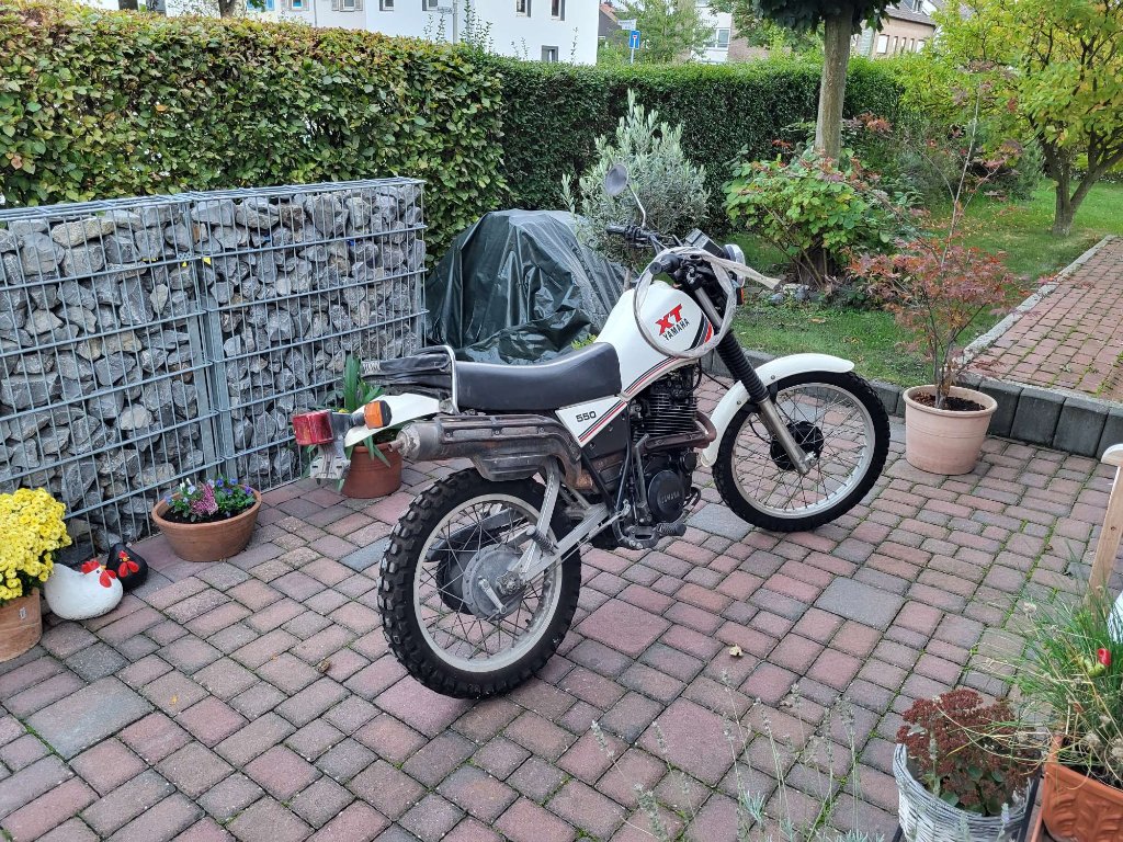

Und hier ist die Gute, vor dem Zerlegen

Schon eine Ahnung woher das Fragment stammt?

Ich vermute Sabotage :shock:
Sowas kann nur durchs Kerzenloch "gefallen" (worden) sein.
Ich hatte zunächst auf einen Ventilabriss getippt, da sich der Motor mit eingelegten Gang bis zum "KLONK" vor und zurückschieben ließ.
Mit sowas hatte ich nicht gerechnet... ich überlege nun, ob ich komplett zerlegen und alle Lager etc.
prüfen, oder erstmal testweise wieder zusammenbauen soll...

Die sieht noch richtig gut aus! Top!
Seitendeckel etc.
Bis auf den niedrigen Fender vorne…
Mach‘ den Motor richtig, sonst ärgerst du dich hinterher.
Beiträge: 3487
Re: Vorstellung meines Jugendtraum der XT 550
Kann da nicht im Ansaugtrakt/Vergaser so ein Blech abbrechen? Da war doch irgendwas, mir fällts nur nicht ein... :roll:

@Hans: Ich glaub du denkst an die DR, wo der Vergaserschieber in Stückerln durch den Auspuff rauswandert?

Passiert bei der XR auch gerne…
