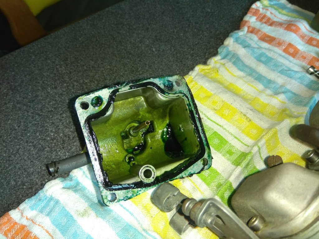

Letztlich habe ich 50€ investiert in ein Vergaser-Reparatur-Kit, neue Batterie, Bremsflüssigkeit. Öl und Filter waren sogar dabei. Nach einer SORGFÄLTIGEN Vergaserreinigung sprang sie ohne Probleme nach ein paar Tritten an. Der Vorbesitzer hat wohl den Vergaser einmal abdichten wollen, keine Ahnung mit was, aber es war definitiv nicht benzinresistent. Ich hatte im Vergaser überall blau-grünliche Schmiere, wie Geleé.

Ich hab tatsächlich Fotos gefunden vom Vergaser:
Vergaser Schwimmerkammer
Vergaser Schwimmerkammer: zu erkennen, dass die eigentliche Dichtung nicht mehr intakt war. Die "Reparatur" der Dichtung durch Dichtmasse war dann überall zu finden, nur nicht dort, wo sie hätte sein sollen.

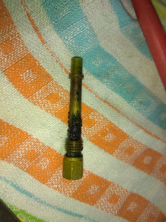

Vergaserdüse:verstopft und zugesifft
Vergaserdüse: verstopft und zugesifft. Da kam vermutlich nicht mehr viel durch.

Alter Schwede was ist denn da los :lol: Der Klassiker dann in der Anzeige: "Sie springt nicht an, keine Ahnung warum"
Nja einmal schön säubern und gscheit abdichten und das ist wieder wie neu :)
