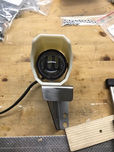

So, neue XT-Projekte für 2019:
- Umbau auf Relais-Schaltung für Scheinwerfer
- LED-Zusatzscheinwerfer - Elektrischer Lüfter für Ölkühler

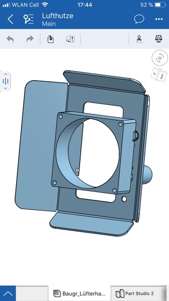

Versuch macht kluch... Lüfter.
Re: Hallo zusammen - neue 1VJ
Schon getestet beim fahren ? Würde mich interessieren, weil der Lüfter ja beim fahren eher im Weg ist für die Luft
Macht doch einfachmal den "Hand-Test" während dem Fahren - da kommt kein richtiges Lüftchen an den Ölkühler - der bringt nicht wirklich viel bzw. gar nichts in der originalen Position. Ich habe den Ölkühler einfach mal abgedeckt beim Fahren - kein Unterschied bei der Öltemperatur.
Wenn der Lüfter läuft, dann schiebt der schon ordentlich Luft durch den Kühler.
Ah ok , dann sieht das anders aus
Hab selber nur ne 3tb deswegen hab ich gedacht der steht im Wind .

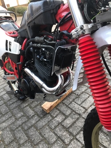

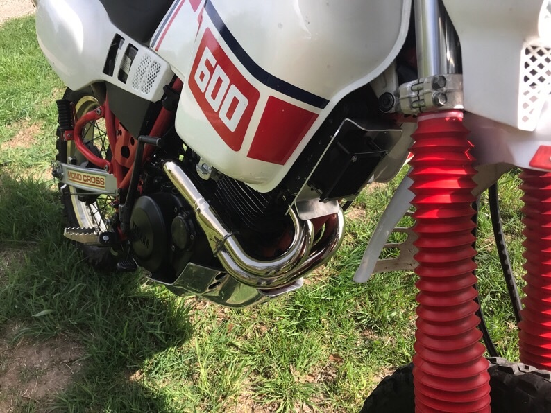

Hier sieht man es besser
Hallo
steckt etwas Arbeit und Geld drin, schön.
Zum Lüfter:Da ich mich viel mit Lüftern im Computerbereich befasst habe, glaube ich dass das Gehäuse für den Lüfter zuviel
vom Oelkühler abdeckt. Interessante Idee, aber ich finde das die ganze Fläche vom Kühler angeströmt sein sollte.
Auf 2 Fotos fällt mir auf, das die Kette eventuell etwas stramm sitzt im unbelasteten Zustand? Lieber ein bisschen mehr Spiel,
die Welle/Ritzel dankt es. Habe schon eine 1VJ gesehen, wo die Kette kein Spiel mehr hatte, autsch tut einem weh.
Viel Spass noch bei deiner 1VJ.
Grüsse-Urs
Logisch, der Ölkühler sollte richtig angeströmt werden - wenn er das den werden würde! Fahrt mal mit der 1VJ und haltet eine Hand ohne Handschuh vor den Kühler - da "strömt" nix, da ist quasi Windstille hintern Lenkkopf. Das wird druch den Lüfter nur besser, wenn er läuft....
Ich probiere das jetzt aus und werde berichten - vielleicht reicht auch schon das "Luftleitblech" ohne Lüfter.
Das mit der Kettenspannung auf den Bildern ist richtig - das sind z.T. Bilder direkt aus der Garage...
