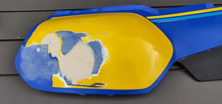

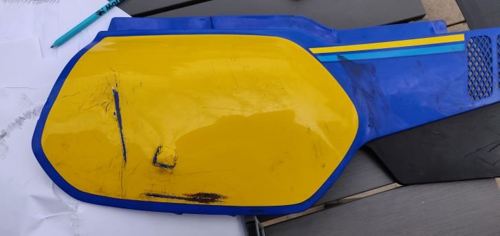

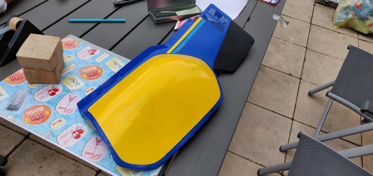

es geht weiter, habe den defekten Seitendeckel so weit ging zurück geformt, geschliffen gespachtelt und mit neuer Obi Folie bezogen.
Außerdem ist der Acerbis Tank von Farbe befreit und so weit fertig für eine Innenbeschichtung und den Versuch der Folierung.
Möchte aber eigentlich den original Tank auch retten, hat jemand eine gute Idee wo man den ausbeulen lassen könnte?

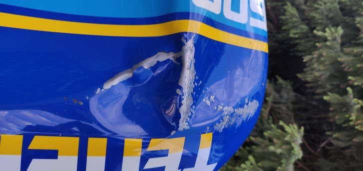

Noch mal zum Tank, das hier ist so die schlimmste Stelle.
Gruß Markus
