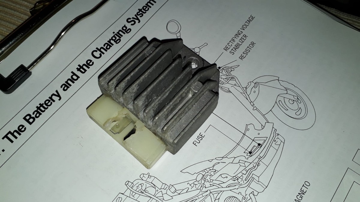

Ich vermute, der Regler ist auch ein Kandidat.

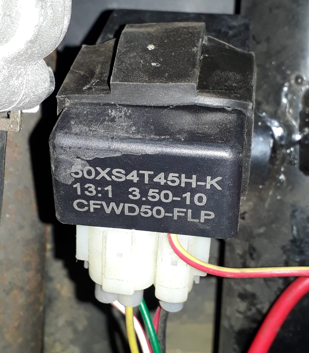

Im Prinzip hab ich nicht viel Auswahl an Elektronik:

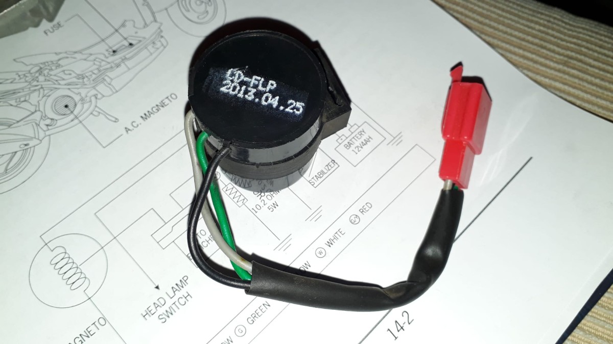

der Regler, die CDI mit diversen Funktionen und das runde, 3-polige Ding, von dem ich nicht weiß, was es ist, siehe Bild "CD FLP".
Irgendwelche Tips?

Ok, das runde ist wohl der Blinkgeber.
Regler kostet grad mal 2,90 Euro und die CDI 6,90. Gibt sogar eine offene, die nehm ich auch ;-)
