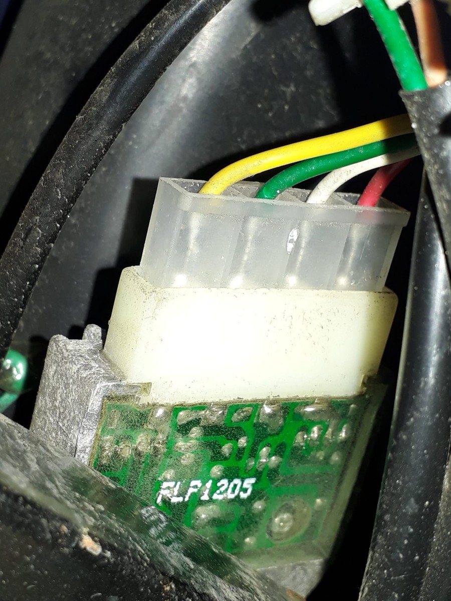

Hinten an der Lima ist irgendwo ein Stecker. Mach mal ein Bild.
Häufiger Fehler: Der Stecker ist zwar gesteckt, jedoch hat es einen Kabelschuh durchgeschoben.
Ich würde an der Lima anfangen.
Da müsste Gelb und Weiß sein. Hier kannst du den Glühbirnen test machen.
Da war irgendwo noch ein Lastwiderstand für das Licht, meistens links hinten. Dieses Rechteckige Keramikding, wo die Vergussmasse immer rausbröselt.

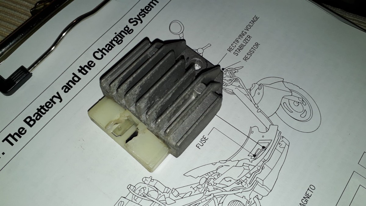

Halte ich das (ziemlich räudige) Meßgerät bei laufendem Motor an die Klemmen, dann geht die Spannung auch beim Gasgeben nicht über 12,6V.
Ich vermute, der Regler ist auch ein Kandidat.

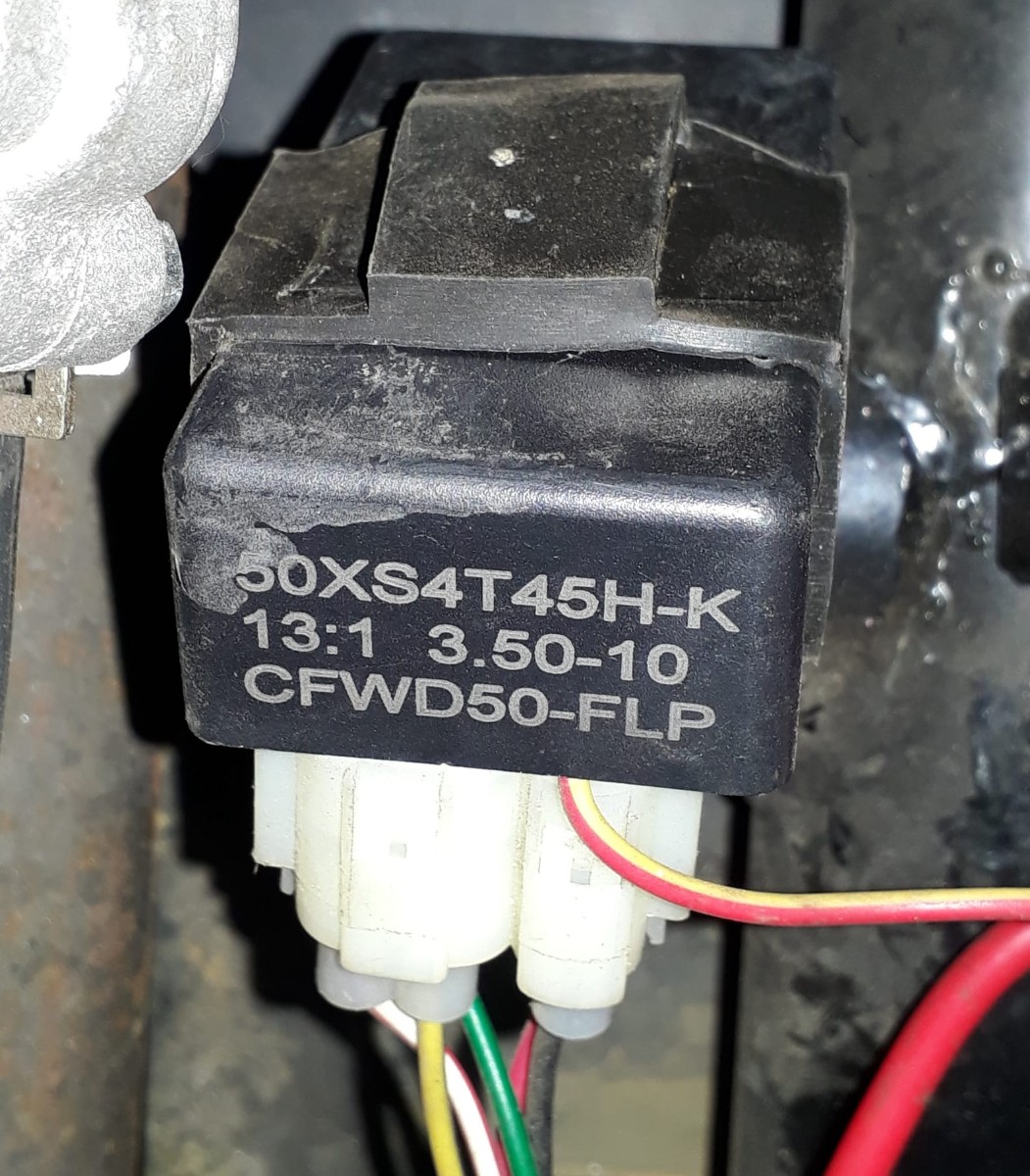

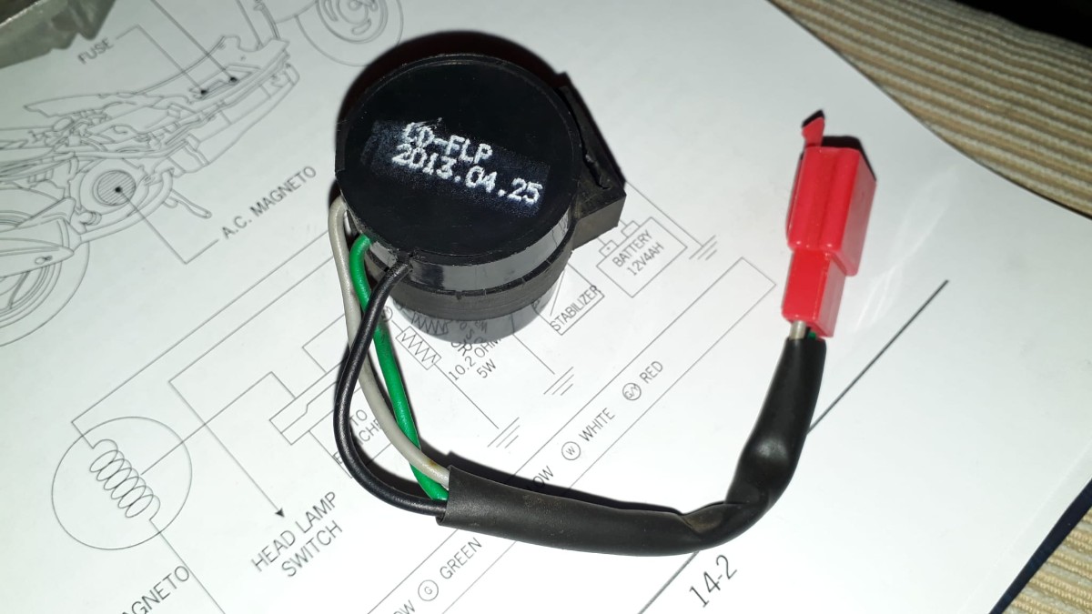

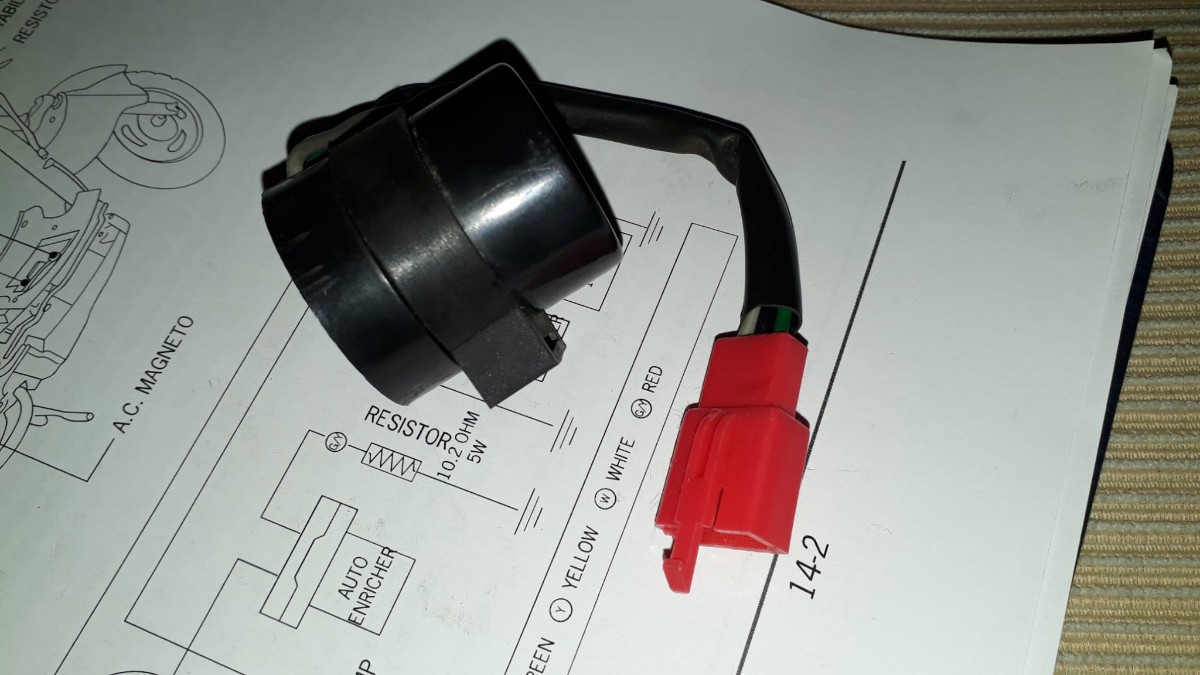

der Regler, die CDI mit diversen Funktionen und das runde, 3-polige Ding, von dem ich nicht weiß, was es ist, siehe Bild "CD FLP".
Irgendwelche Tips?

Ok, das runde ist wohl der Blinkgeber.
Regler kostet grad mal 2,90 Euro und die CDI 6,90. Gibt sogar eine offene, die nehm ich auch ;-)
