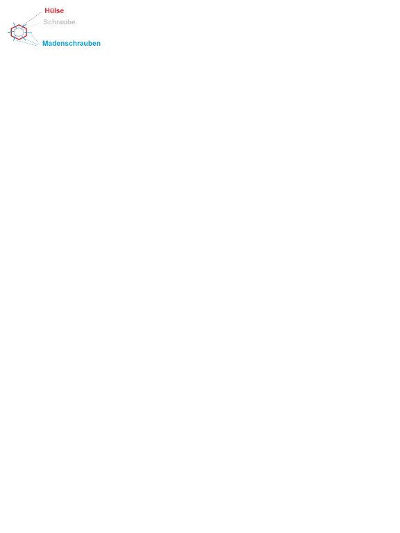

Is mir auch als erstes in den Sinn gekommen...
6 Kant schraube... drumherum eine innen 6 Kant-Hülse (ausm Drucker) und in diese dann an den langen Seiten mit Madenschrauben auf der Schraube befestigen...
- Zeichnung.jpg (9.58 KiB) 5814 mal betrachtet
