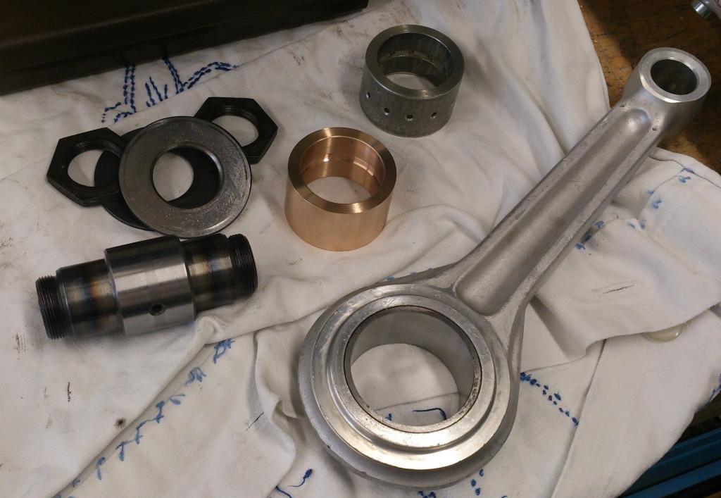

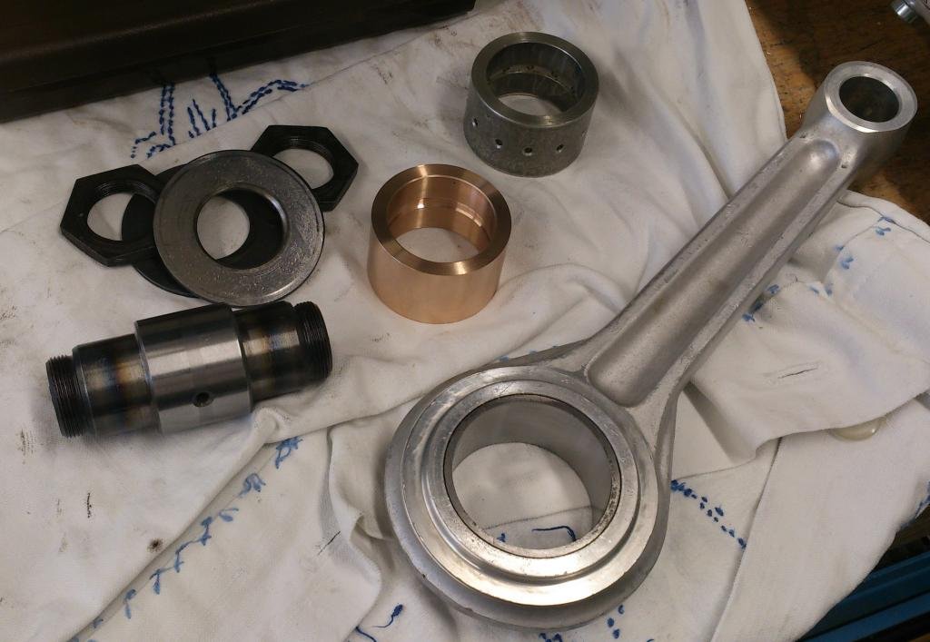

Achso, ja, fast vergessen: Für eine auf 500ccm aufgemachte 350er Enfield hab ich mal ein neues Pleuelfußlager gemacht. Original hat die am unteren Lager des Alupleuels einen mit Weißmetall umgossenen Stahlring, (oben im Bild) der sich sowohl im Pleuelauge, als auch um den Hubzapfen dreht. (schwimmender Lagerring) Erstaunlicherweise hält das Weißmetall (BleiZinnAntimon) bis zu 50.000km, (meist aber nur die Hälfte) und kann in Indien an jeder zweiten Hausecke neu umgossen und gedreht werden. Für hiesige Verhältnisse nimmt man aber lieber Lagerbronze, und presst sie auf den Hubzapfen.
Enfield Umbau auf Bronze
H.
