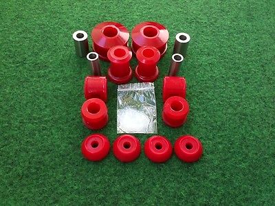

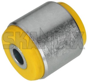

Da gibts mehrere Varianten, siehe Bilder:
Solche, die ohne äußere Buchse in die Aufnahme im Querlenker o.ä. gepreßt werden.
Solche, die einen äußeren Stahlmantel haben und solche,
wo man die äußere Buchse/Stahlmantel des alten Gummilagers weiterverwenden muß.
Weil ich 4 davon habe, hätt ich gern ein Verfahren, wie ich den Gummi rausbekomme, ohne ihn mit der Flamme zu verbrennen, weil das bestialisch stinkt.
