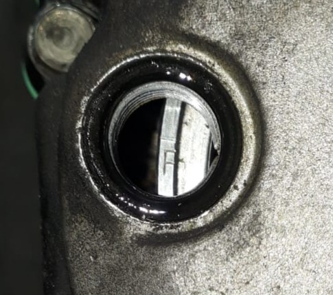

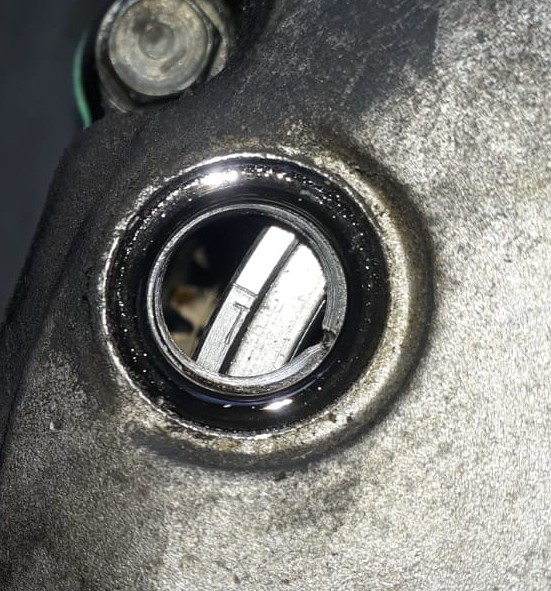

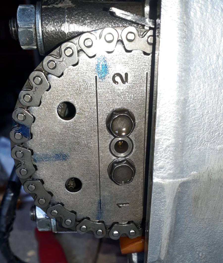

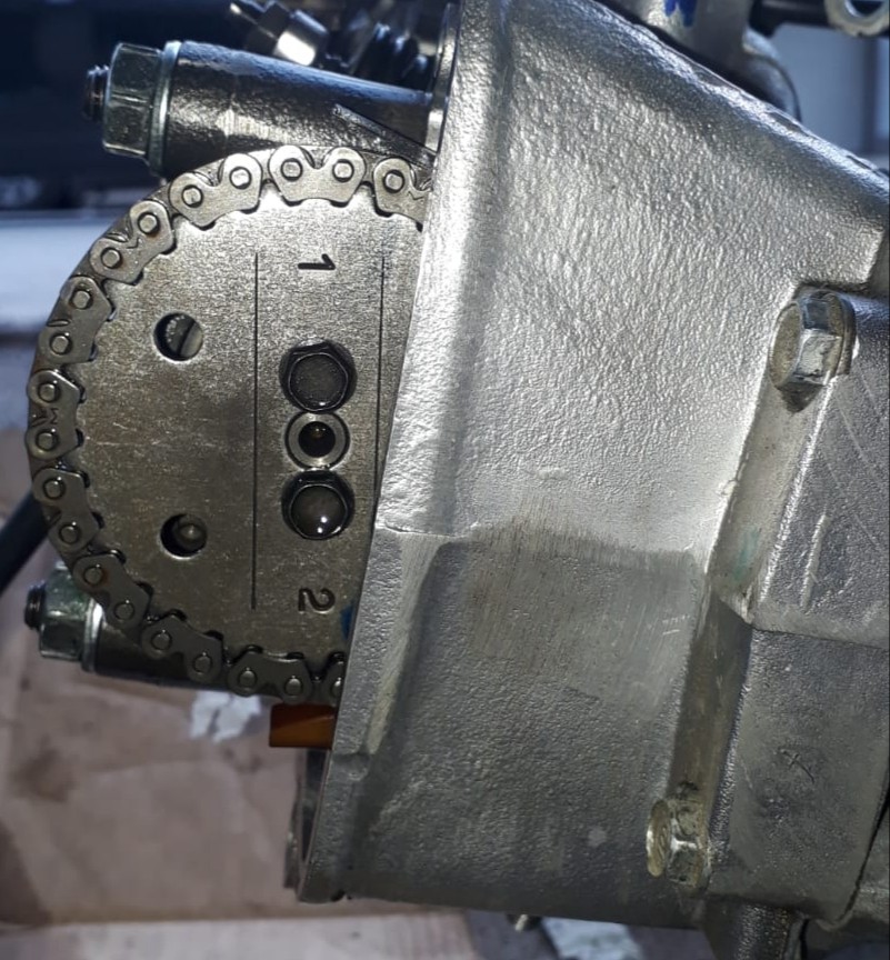

Ok, ich denke, der Vorbesitzer kam auch aus einem Rucksack im Dschungel von Endor, wenn man sich seine Arbeit ansieht.
Wer es nicht schafft, seine eigenen Markierungen für die Steuerkette einzuhalten, bei dem ist es auch schon egal, daß er die Steuerzeiten auf die falsche Marke einstellt oder das Ritzel verkehrt herum einbaut.
Zum Glück ist der Motor nie gelaufen, mal sehen, ob der Kolben die Ventile geküsst hat..."F" statt "T" genommen, 2 Zähne versetzt, am Rotor mit Gewalt gegen gehalten, Kratzer, Metallabrieb, vermurkste Schrauben...Himmel hilf!
