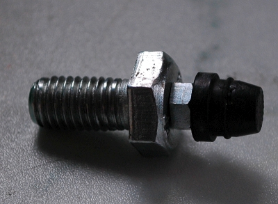

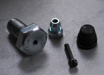

...wozu die Aufregung?
...die Vorschrift lautet, daß es möglich sein muß, die Bremsen bei Bedarf zu entlüften.
Das muß kein Nippel mit Gummihütchen sein, an den ich einen Schlauch anschließen kann, damits nicht auf meinen Blaumann tropft...
Entlüften kann ich auch in einen Fetzen...wurde früher ja auch so gemacht!
...dicht muß es sein und deswegen meine Frage!
...ich werd einfach Dirko zwischen die Scheibchen tun...wozu gibts das zeug.... :mrgreen: :mrgreen: :mrgreen: :mrgreen:

Re: Bremssattel Entlüftungsschraube
...hat sich erübrigt...hab die Schraube am Kopf unten, wo die Dichtscheibe anliegt, einfach plangedreht..jetzt reicht die eine Kupferscheibe...
...hat sich eh erübrigt, siehe "Gummidichtung"...die Manschette, die ich beim zweiten Sattel, wegen hier geäußerter Zweifel und entgegen meiner guten Erfahrungen zuvor, doch NICHT mit Silikonspray behandelt hab, ist beim Einbau gerissen...
verdammt, dabei hab ich alles so schön ge-fake-t!!!!!
jetz wird alles neu, aber dicht wars, habs ausprobiert...die Kolbendichtung hat ja nichts gehabt...
