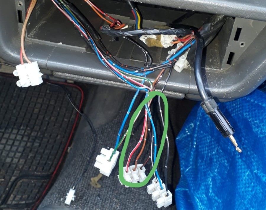

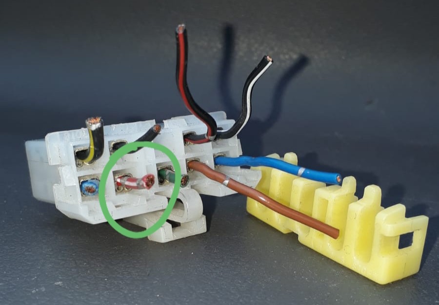

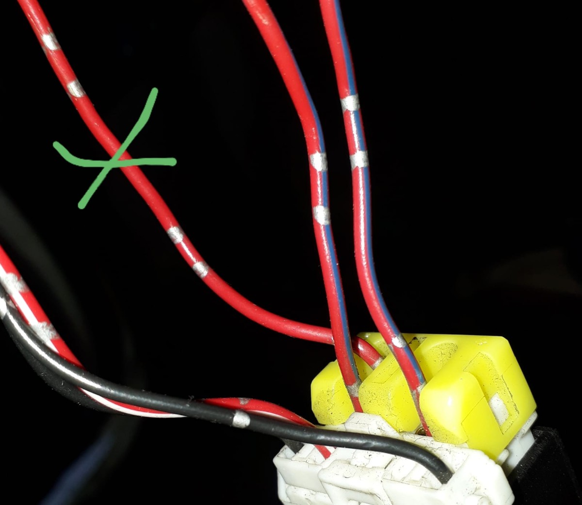

Ok, danke für's Mitdenken, das Problem ist behoben, war kein Kabelbruch.
Das fehlende Plus für den Schalter der Nebelschlußleuchte, das mit dem Lichtschalter bei Abblendlicht freigeschaltet wird, hing seit Auslieferung 1990 fälschlicherweise am Stecker für's Autoradio.
Der originale Nissan Radio-Stecker, irgendwann vor Jahren vom Vorbesitzer mal abgezwickt nach dem Umbau auf ISO, lag noch im Aschenbecher, dadurch ließ sich das eruieren.
Ist auch leicht zu verwechseln: mal rotes Kabel mit zwei Punkten, mal rotes Kabel mit zwei Punkten und weißer Linie...getauscht und funktioniert wieder. Zum ersten mal seit 35 Jahren!
Das Kabellegen samt Relais erspar ich mir jetzt, nur gut, daß ich davor den ganzen Kabelbaum durchgepiepst und dafür das halbe Armaturenbrett zerlegt hab, wofür sonst gibt's so viele Schimpfwörter und Flüche.

Ob das "alte" Radio nur bei Abblendlicht ging und deshalb der Umbau erfolgte, weiß ich nicht.
Jedenfalls wurden auch "neue" Leitungen für die Boxen gezogen, obwohl eigentlich vorhanden.
Da drunter war noch eine Menge mit Lusterklemmen und veränderten Kabelfarben verbunden, bis es zumindest bei laufendem Motor ging.
Kommt als nächstes dran, ist aber grad nicht dringend.
