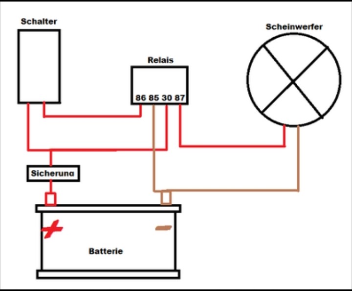

Alternativ würde ich mit Relais und Schalter direkt die Nebelschlußleuchte ansteuern.
Wo greif ich das Plus ab, damit die Funktion (aktiviebar bei "Licht-Ein")erhalten bleibt, am Kabel vom Scheinwerfer?

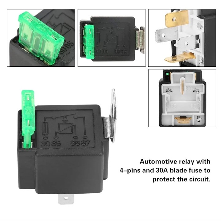

Teile z.B. wie diese:

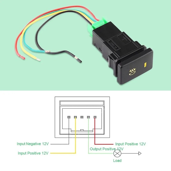

Ergänzend noch ein nicht unwesentliches Detail des Stromlaufplans:
Es gibt wohl eine Liste, die Auskunft darüber gibt, welcher Buchstabe zu welcher Kabelfarbe gehört, allerdings ist in der Zeichnung selber dann keine einzige Leitung mit einem Buchstaben/Farbe bezeichnet.
Das macht die Suche nochmal schwerer.
Nehme ich folgende Skizze unten als Ausgangspunkt, dann dürfte vom Lichtschalter in Position "2nd" der Schalter der Nebelschlußleuchte mit Spannung versorgt werden, was aktuell meßbar nicht der Fall ist.
Das für mich naheliegendste ist ein Kabelbruch der einen Leitung vom Lichtschalter zum Schalter der Nebelschlußleuchte.
Der Kabelbaum ist aber so extrem knapp verlegt und die Litzen verdrillt, daß da ohne Farben nix zu machen ist.
Auch wegbauen von Verkleidungsteilen artet, trotz der spartanischen Innenausstattung, in eine Orgie aus.
Vielleicht weiß ja wer, wie Japanern mit solchen Eigenheiten mit wenig Aufwand beizukommen ist.

Ein Relais ist doch super, daran kann man sich orientieren.
Klickt das Relais beim Schalten?
Ziehe mal das Relais raus und überbrücke mal 87 und 30. Leuchtets?
Und dann miss mal 85 und 86 bei Licht an.

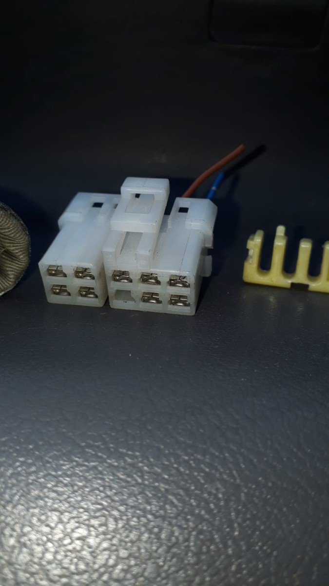

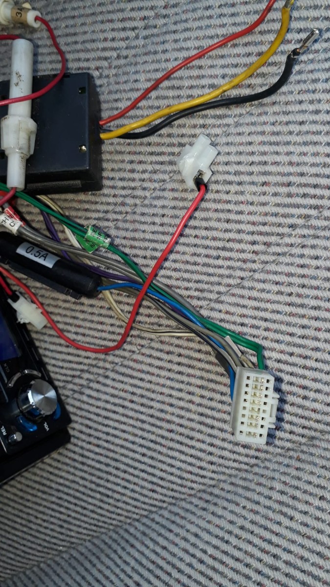

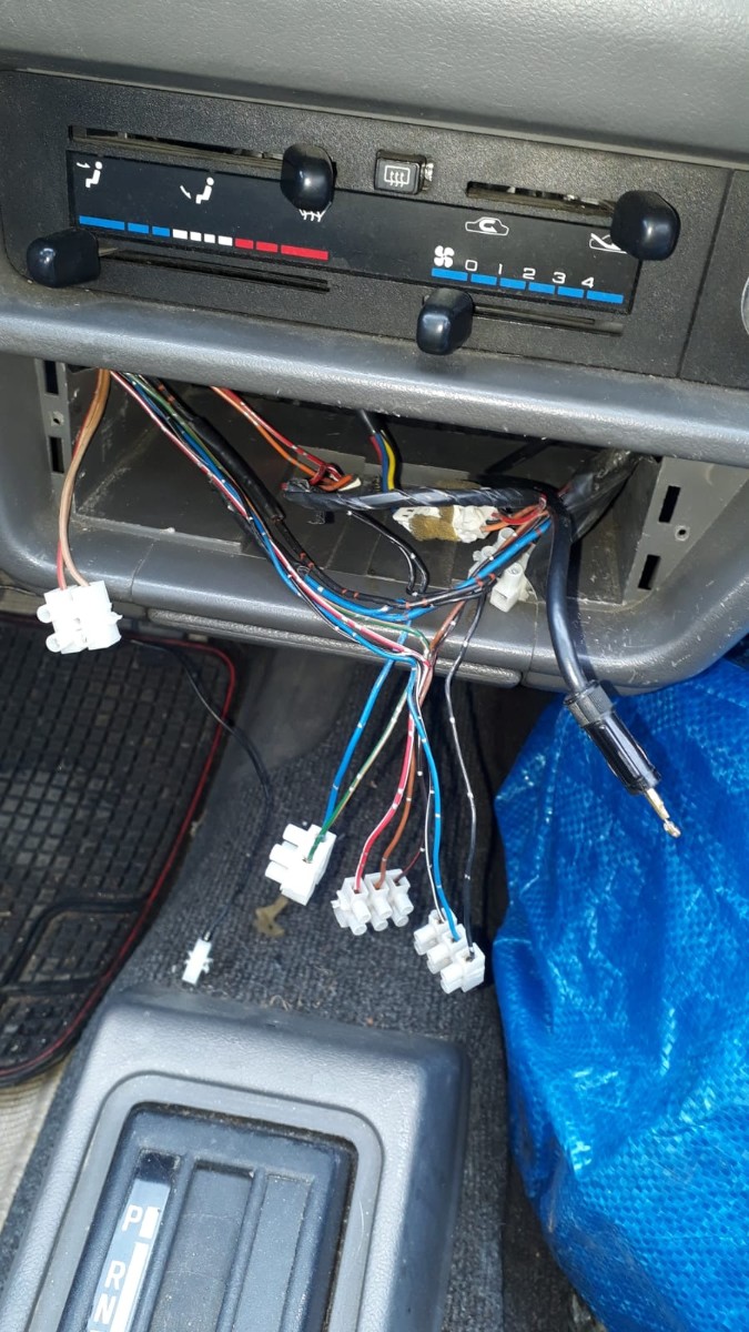

Ok, auf der Suche nach dem richtigen Kabel hab ich mal das Radio ausgebaut um mehr Platz zu haben. Dabei kam folgendes "G'wirx" zum Vorschein:
Irgendwer hat mal auf Iso-Stecker umgebaut und dabei abgezwickt, was ging, der Rest ist Blockklemmen-Chaos.
Zum Glück lag der alte, original Nissan Stecker noch dabei, mit Kabelstücken dran, was die Zuordnung erleichtert.
Jetzt hab ich mit Radio usw. Null Erfahrungen, kann mir da mal wer aushelfen?
Wie es bis jetzt aussieht, ist sonst kein Kabel in dem Bereich ab, vermute ich falsch, daß ein "Rückbau" auf den alten Stecker mein Problem mit der Nebelschlußleuchte beheben könnte?
Wenn das zutrifft, worauf achten?
Ist bei eingebautem Radio da ein Kreis geschlossen?

Bei den ISO-Steckern hast normalerweise nur Dauer- und geschaltenes Plus, Masse sowie Remote auf dem einen Stecker und vier Lautsprecher (acht Kabel) am zweiten Stecker.
www.tobias-albert.de/ta_autohifi/iso_co ... ector.html
Und ich bezweifle, daß das damit zu tun hat. Die Kabel sind ja ab Werk dort.
