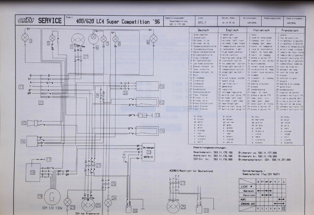

Der Spezi hat sich im KTM Forum angemeldet, findet jedoch keinen passenden Schaltplen, die sind alle anders.

Das Handbuch habe ich noch. (96er Modell). Vielleicht passt ja der Schaltplan:
