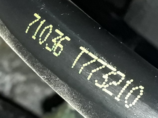

Hab mal wieder ein Problem, genaueres zu einem Artikel herauszufinden, obwohl ich Nummern habe.
Der im Bild sichtbare Aufdruck auf der Fahrwerksfeder (Volvo 240 vorne) von Lesjöfors bringt mich trotz Nachfrage bei lesjöfors selber nicht weiter.
Dort krieg ich einen link und auch eine weitere Artikel- (40 958 03) und OEM Nummer (1330842).
Geb ich die ein, wird mir bestätigt, was ich eh schon weiß, daß nämlich die Federn im Prinzip in jedem 240er vorne passen.

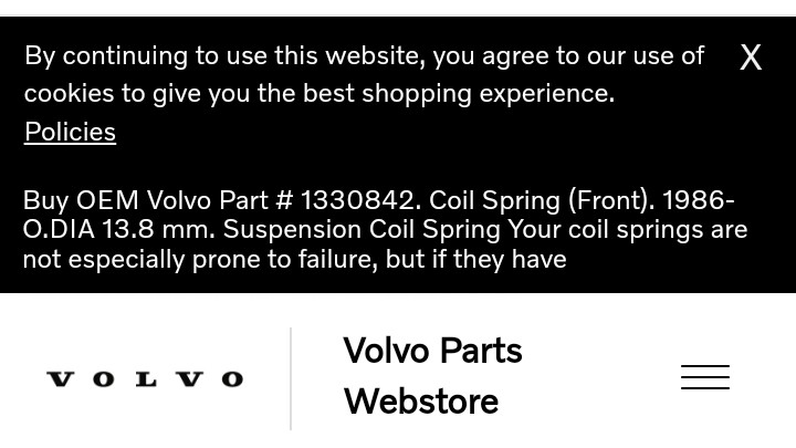

Ich fand hier auch eine andere OEM Nummer:
https://usparts.volvocars.com/p/Volvo__ ... 29137.html

Ja, was soll ich sagen: folge ich dem link von lesjöfors selber, dann komm ich irgendwann zu dieser Seite, wo der Drahtdurchmesser mit 13,8mm angegeben ist, so wie in deinem link auch. Meine haben aber 14,6mm.
Die Nummern am Karton stimmen mit denen auf den Federn überein, am Karton sind die als Turbo/GLT Federn ausgewiesen, aber wegen der Höhe kann's wohl nicht sein.

War jetzt auch auf UK Seiten, immer dasselbe:
Der Turbo hat vorn Federn mit 13,8mm Drahtstärke, nicht 14,6 oder gar 15mm, wie bei meinem Lieferanten noch immer online zu sehen.
